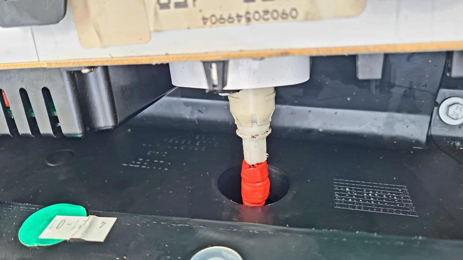

Das ganze sieht aktuell so aus. Wo drücke/drehe/schiebe ich?
Du musst (das auf dem Foto)  obere weiße Teil nach unten drücken. Zusammendrücken muss man dafür nichts. Problem ist, dass das Ding ziemlich glatt ist, nur diese zwei flachen Stege auf dem Umfang bieten etwas Grip
Schraubendreher direkt am Gehäuse ansetzen und den Ring die ca. 5mm bis zu dem kleinen Ring nach hinten schieben, dann rutscht die Welle von allein runter.
Wenn du dir den Wiedereinbau erleichtern möchtest dann erweiterst du die Durchführung der Welle im Armaturenbrett um ca. 5cm gen Fahrzeugmitte - schafft extrem mehr Platz, tut der Funktion keinen Abbruch und ist letztendlich eh unsichtbar ;)
An den Stegen drücken, den Schraubendreher als Hebel verwenden - war vielleicht etwas missverständlich im oberen Post.

Bei mir hat es funktioniert wenn ich einen Schraubenzieher von oben hinter den flachen Steg angesetzt und dann nach vorn gehebelt habe. Viel Kraft bringt man damit nicht auf, aber es reicht.
Dank der Hilfestellung hat das Lösen prima geklappt; vielen Dank dafür!
