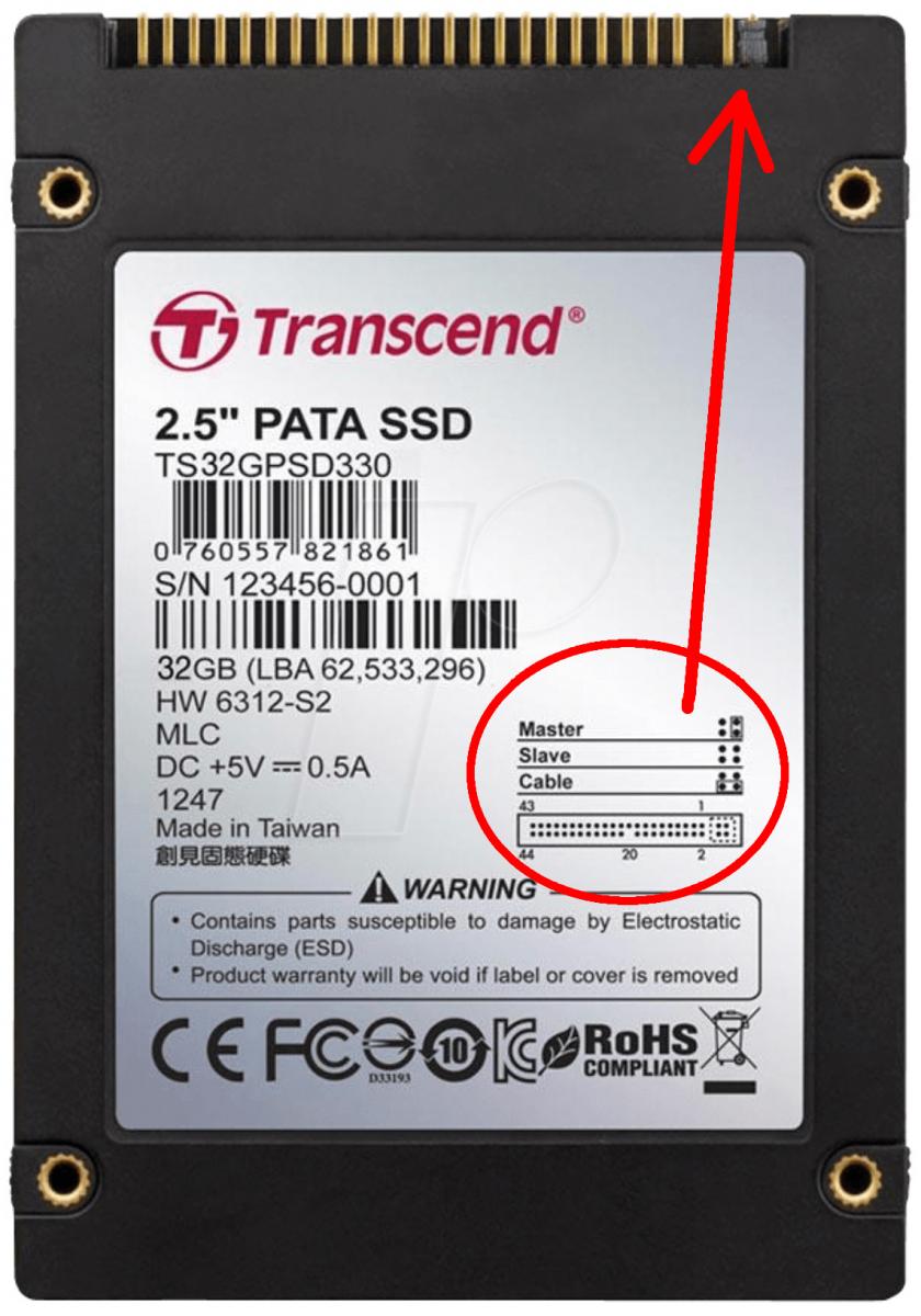

Salopp wird die HDD ausgebaut, deren Daten mit HDClone, Acronis.. auf eine PATA(IDE) - SSD geklont, nicht kopiert, die SSD als Slave "eingestellt" und eingebaut. Bei der SSD entfernt man dazu die Jumper-Pins, wenn Slave ohne Jumperbrücke aktiv ist.
Zum Klonen braucht man natürlich auch noch 2 USB-IDE-Adapter bzw. USB-IDE-Gehäuse

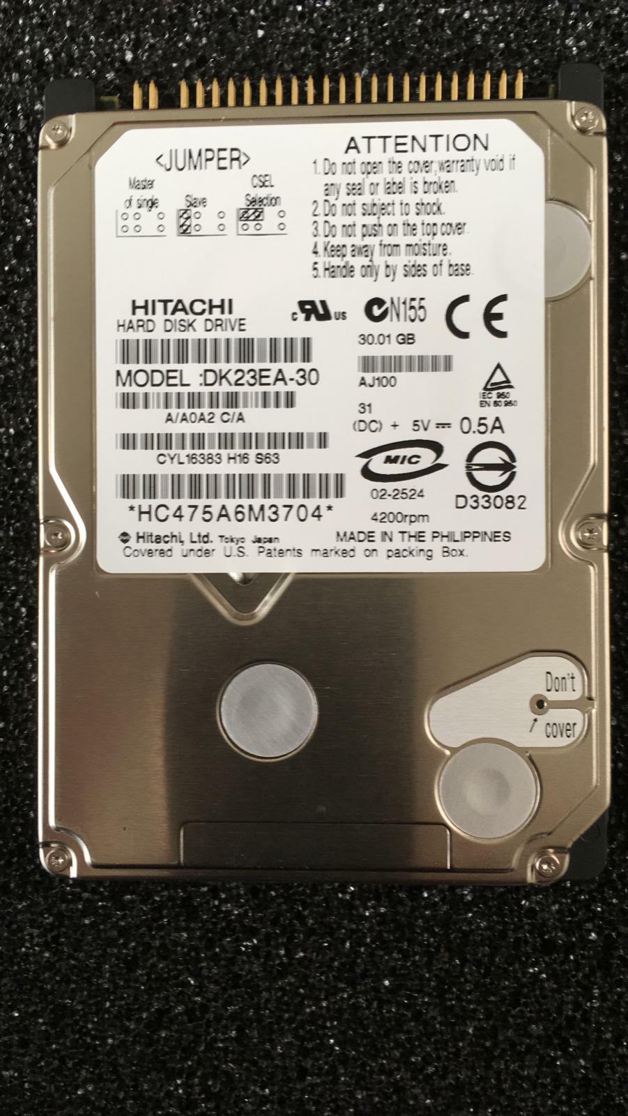

IDE-HDD und IDE-SSD werden rah. Hier kann man sehen, dass die Jumper-Logik bei der HDD anders ist. Der Slave-Kontakt wird vom RT4 geschlossen, da eine SSD dann aber Master wäre, müssen die Pins ab.
Bearbeitet ( von Ronald)

Auf jeden Fall hat Ronald recht, dass vor allem auf die master/slave codierung bei einem Wechsel des Speichermediums geachtet werden muss.
