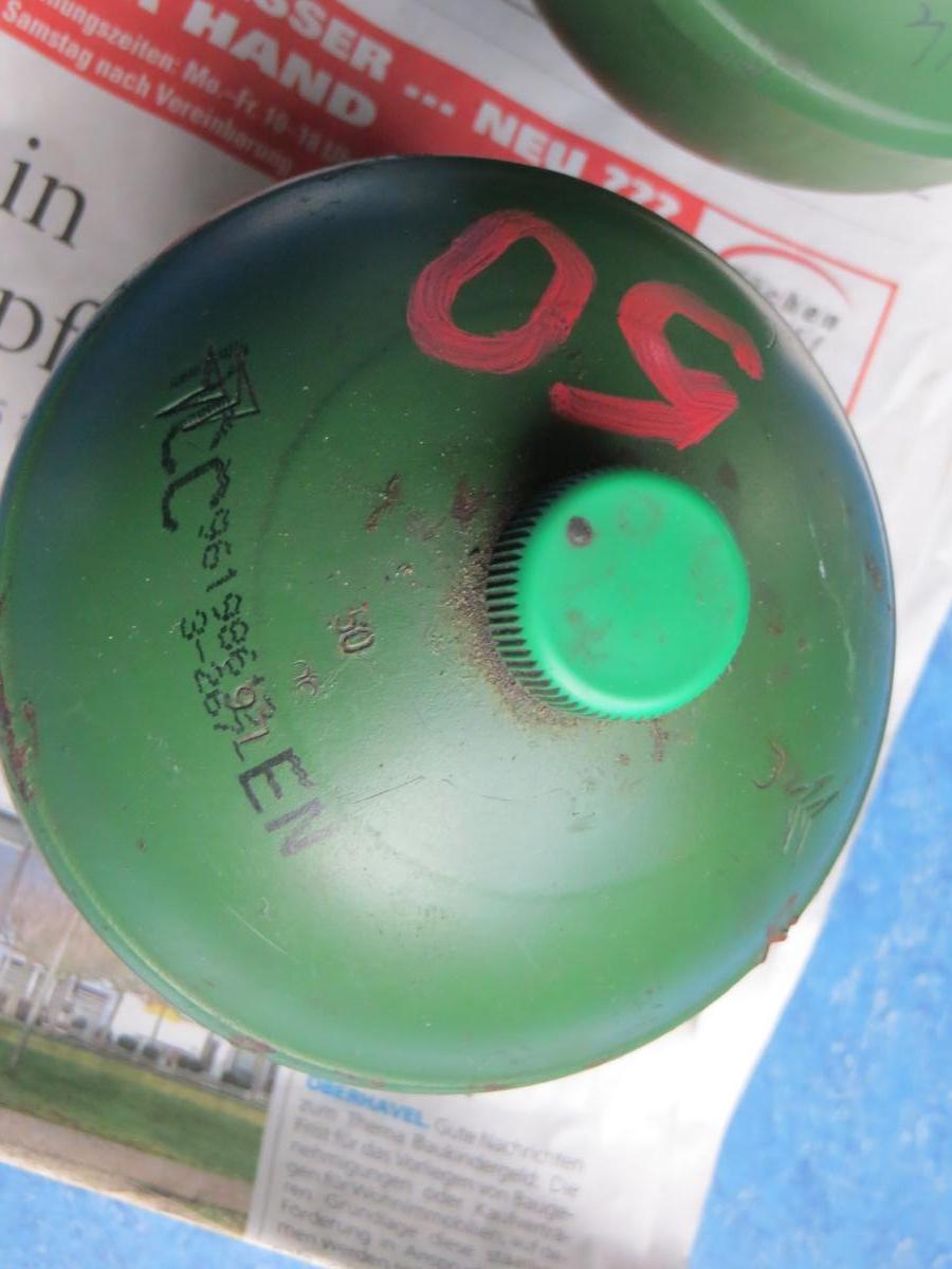

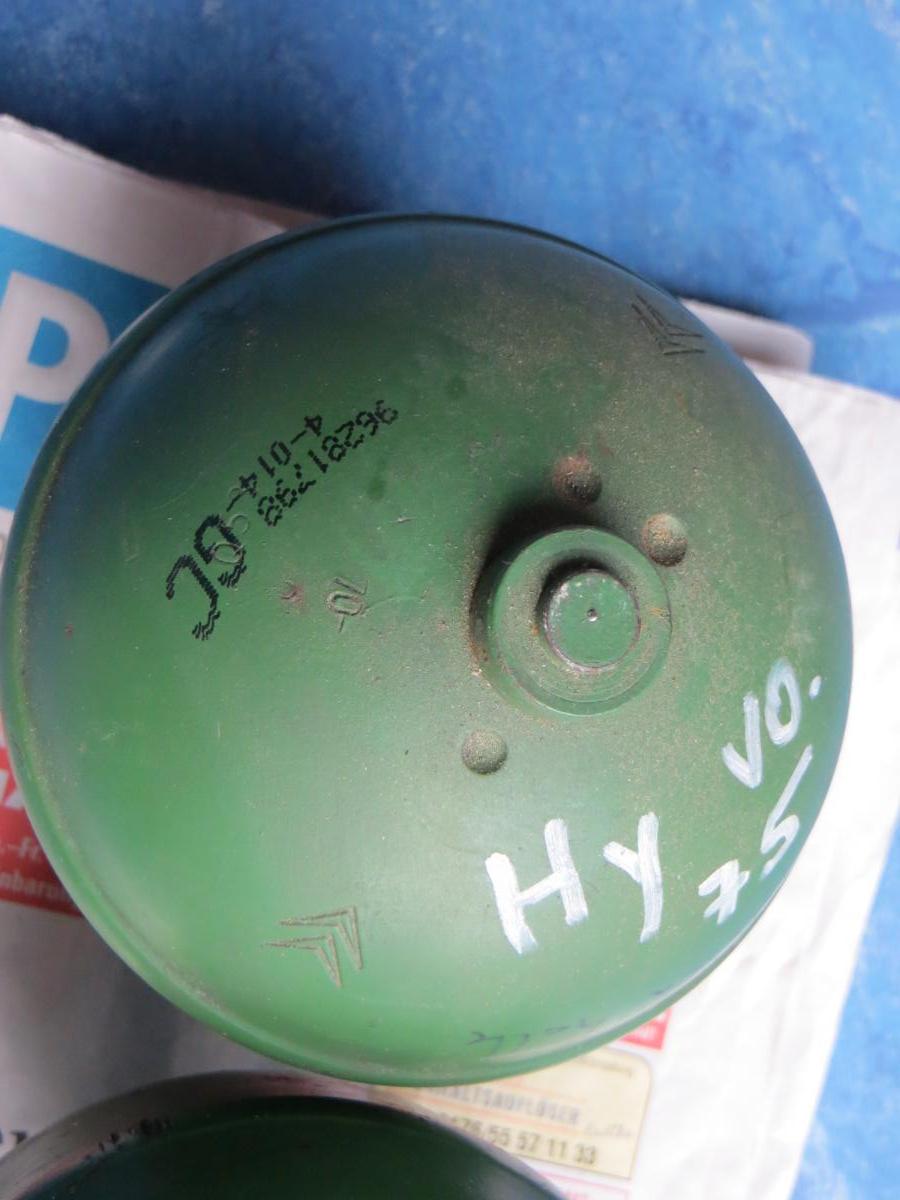

Ich habe das hier in meinem Regal gefunden, kann aber die Nummern nicht zuordnen. Die handschriftlichen Zahlen geben den zum Zeitpunkt der Einlagerung gemessenen Druck an:
Gruß Stefan
Hydractive vorn Multilayer - ab 7161   96 281 798 GC 450 70
Herstellungsdatum Jan 2004.
vorher war 75 bar verbaut, und noch länger vorher 70 bar 500ccm.

Kannst du die untere Kugel auf die Anschlusselite umdrehen und ein Foto machen?
vor 1 Minute schrieb C5_hdi:
...denn dort sollte ein Gewinde für einen Leitungsnippel sein...
Steht doch auf der Kugel drauf, was das für eine ist. Bremsdruckspeicher Antisink. Anschluss für 4,5mm Citroen.
Bearbeitet ( von schwinge)
Das ist keine Originalkugel. Sagt auch der Preis.
Okay, Dann ist das obere die Hydractivekugel vorne und hinten die Antisinkkugel...
Also gekauft😄
