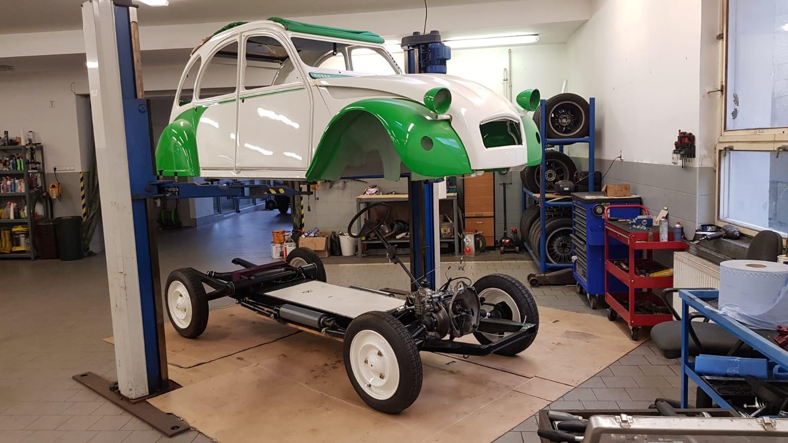

Hallo an die Experten,
meine Unterlagen geben es nicht her. Felgen und vor allem Stoßstangenfarbe bei einer weiß-grünen Dolly?
Denke weiße Felgen und graue Stoßstangen AC140. Oder?
Danke
Michal
Beides ist mir bekannt und in beiden werden nicht expliziert Dolly Felgen oder Stoßstangen behandelt!
bzw. in dem ersten Link nur die Felgen.. immerhin
Die Stoßstangen hatten keine Extrafarbe, das war die gleiche, wie bei Spécial und Club.
Die Felgen waren weiß.
Denke auch, danke.

Ich kann Dir aber von meiner damals neu gekauften und noch stets existenten rot/weißen DOLLY berichten, dass die Felgen in Weiß lackiert sind und die Stoßstangen in AC140 / Gris Rosé.
Was noch nicht angesprochen wurde, ist der Lampenbaum. Dieser ist im Original auch in AC140 lackiert, was aber aus meiner Sicht etwas bescheiden aussieht. Ich habe damals, keine drei Wochen nach dem Kauf, schon in Weiß umlackiert.
Drei kleine Anmerkungen zu Deiner sehr leckeren DOLLY:
  • Die Lüftungsklappe müsste weiß lackiert sein. Schriftzug dann in grün.
  • Der dünne grüne Klebestreifen am Rand der Motorhaube fehlt (noch?).
  • Auf dem Schweller gehört eine Chromleiste, welche in ca. 6 kleinen Bohrungen eingeclipst wird.

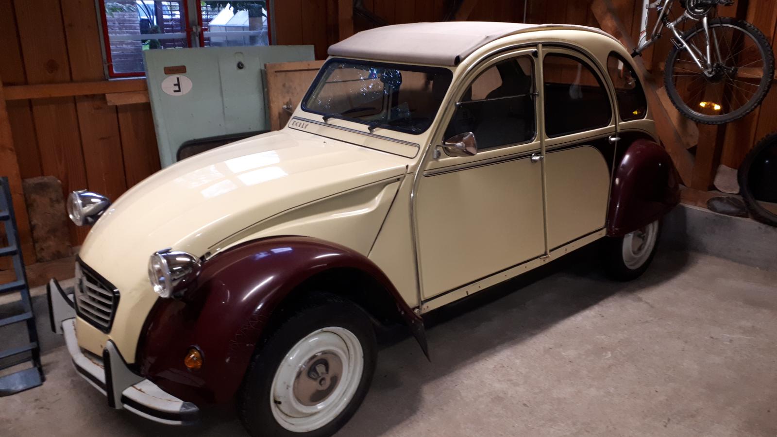

Danke dir. Die Chromleiste ist klar. Habe hier auch noch eine Dolly mit 34000km orig...und da fehlt die auch, aber Bohrungen vorhanden, wollte nur auf Nummer sicher gehen, da die grüne nicht meine ist (wird in CZ restauriert) und ob es da während der Bauzeit Unterschiede gab. Gruß Michal
