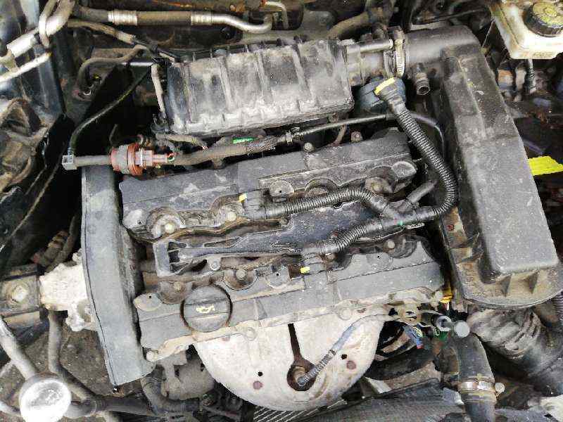

Habe mal die Entlüftung auf Verdacht bestellt.Orig Teil. Passt eigentlich zu allem was ihr beschreibt . Hat jemand ein Bild davon wo der genau sitzt? Grins früher saßen die oben direkt am Deckel.
Im Werkstatt Buch steht nichts
Lach oder ich finde den Begriff nicht
Du hast da diesen Schlauch bestellt, den man hier oben auf dem Motor sieht, oder? Zwei Anschlüsse an die Nockenwellenräume und ein großer vor der Drosselklappe und ein kleiner Schlauch dahinter.
Ich würde noch die Deckel der Nockenwellen entfernen, ob da nicht irgendwelche Stahlwollepackungen drin sind, die versiffen können.

Sodaele. Fahrzeug wieder aus der Werkstatt und dicht. Nichts wurde gemacht. Naja Kommentarfrei. Seine Vermutung war das das Gehäuse der Ölpumpe undicht wäre und es dann raus drücken würde über Simmering K. Welle. Aber selbst unter Last war nichts. Egal habe den Aus der Werkstatt raus und auf dem Parkplatz das Entlüftugsteil ausgebaut. Ergebnis war das eine Stelle verrust und zu war. Und zwar die die zur Verjüngung geht ab Verteiler. Auch die anderen Abzweigungen waren gut mit Ruß usw belegt. Teil sollte morgen kommen. Drückt mal die Daumen bitte

Heute die neue und org Entlüftung eingesetzt.
Motor warm gefahren schön langsam. Und dann auf die A5 wo frei war mal langsam Richtung 190 Kmh. Also wenn eine Dichtung oder Simmering defekt wäre, hätte der Block die Grätsche gemacht grins
Motor fotografiert unten und oben vor Antritt der Fahrt. Alles trocken. Nach der Fahrt alles trocken
Bin mal gespannt ob es so bleibt.
Check mal bitte die Drosselklappe! Ist es hinter der Klappe schwarz und krustig? Wenn da oben die Schläuche wirklich zu waren, dann ist der Motor oben voller Ölkohle. Verschlissene Schaftdichtungen sind dafür die Hauptursache und billiges Öl. Es kann auch vom Blow-by kommen, aber dann würde er auch bei offenem Öldeckel richtig blasen. Wenn es da in der DK genauso aussieht wie in den Entlüftungsschläuchen, dann ist es allerhöchste Zeit für eine gründliche Reinigung des gesamten Ölkreislaufes und Ansaugtrakts.
