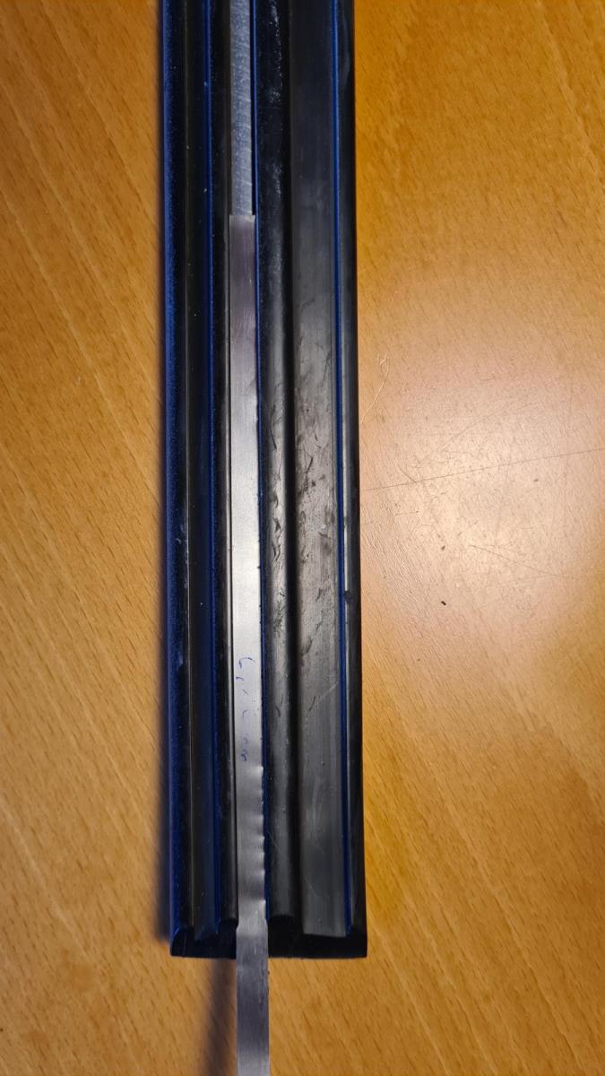

Ich habe mir zwei Muster zum testen schicken lassen:
Das sind 6 mm Breite und 0,1 mm Stärke. In der Ausführung muss das Band nicht selbstklebend sein; der erforderliche Druck zum einpressen in die Nut oben und unten ist relativ hoch. Der Nachteil ist, wie man am Anfang der Zierleiste erkennt: Das Einpressen muss mit einem geeignetem Werkzeug in einer gleichmäßigen Bewegung erfolgen, sonst verbeult der Streifen an den Stellen, an denen Einpressdruck ausgeübt wurde.

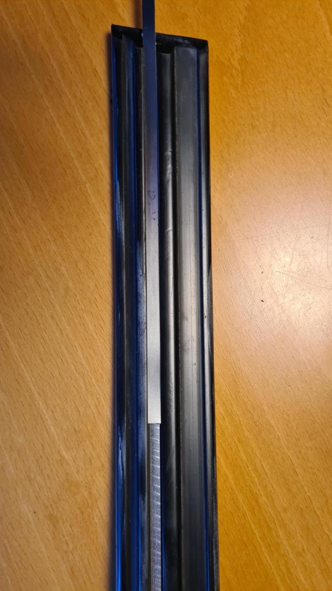

Das sind 5 mm und 0,2 mm Stärke. Das Band muss zwingend selbstklebend sein, da es ohne Verklebung nicht genügend Halt hat.
So oder so sieht es mE besser aus als vorher. Ich werde mich wahrscheinlich für die Varainte selbstklebend, 5 mm breit und 0,2 mm stark entscheiden. Oder ich frage den Lieferanten nach einem Muster in 5,5 mm Breite - nur mag er mich dann irgendwann nicht mehr :D
