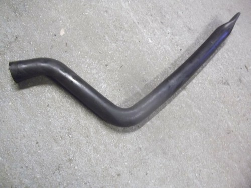

Hallo! Ich besitze einen, Ami 8 BJ 1976. Ich suche ein bestimmtes Teil und bin leider noch nicht fündig geworden. Undzwar befindet sich doch unterhalb diesem Kaltlufteinlassgitter (unter der Frontscheibe) ein Kasten. Unterhalb diesem (im Motoraum) ist ein runder Anschlussstutzen (ca. 36 mm Durchmesser) wo ein schwarzer Schlauch zu Entwässerung (Regenwasser) drauf gesteckt ist, welcher dass Wasser, durch die Bodengruppe, auf die Straße ableitet. Dieser Schlauch fehlt leider bei mir. Bei den hiesigen Händlern hatte ich bzgl. diesem bisher keinen Erfolg. Gibt es jemanden welcher mir diesbzgl. helfen kann? Hat jemand vielleicht Zugriff auf so etwas Gebrauchtes? Vielleicht von einem Schrottauto? Ich bedanke mich für die Mühen mir zu helfen. Viele Grüße von Alexander Grohmann aus Görlitz!
Schläuche wie Rohre werden nach wie vor in zölligen Größen angegeben. Der von dir mit einem Zirka-Maß von 36mm angegebene Innendurchmesser trifft so ziemlich auf einen 1 1/2 Zoll- Schlauch zu, dessen Innendurchmesser 38,1mm beträgt. Unter Angabe des Zollmaßes sollte die Suche nach einem entsprechenden Schlauch als Meterware kein Problem darstellen.
