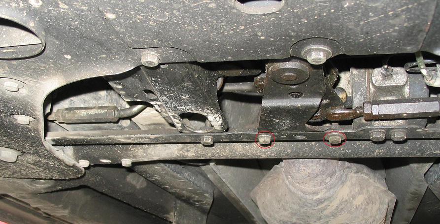

Nein. Natürlich vorher Druck ablassen, also Schraube am Druckregler (die mit SW 12) eine halbe Umdrehung öffen. Das AFS-System hat am Härteregler hinten noch einen Nippel, um weiteren Druck abzulassen. Wenn der aufgeht, ist es gut. Wenn nicht, einen etwas dickeren Lappen unterlegen. Die Schrauben am hinteren Stabilisator sind festgerostet, ich würde sie 24 Stunden vorher mit Rostlöser einweichen und zum Ausbau Keramik-Rostlöser mit Kälteschock benutzen. Großzügig applizieren, damit der Kälteschock wirkt.
... oder die Seitenneigungswippe am vorderen Fahrschemel schwenken bis sich nichts mehr bewegt und nichts mehr rauscht. Dazu die beiden markierten Schrauben entfernen:
