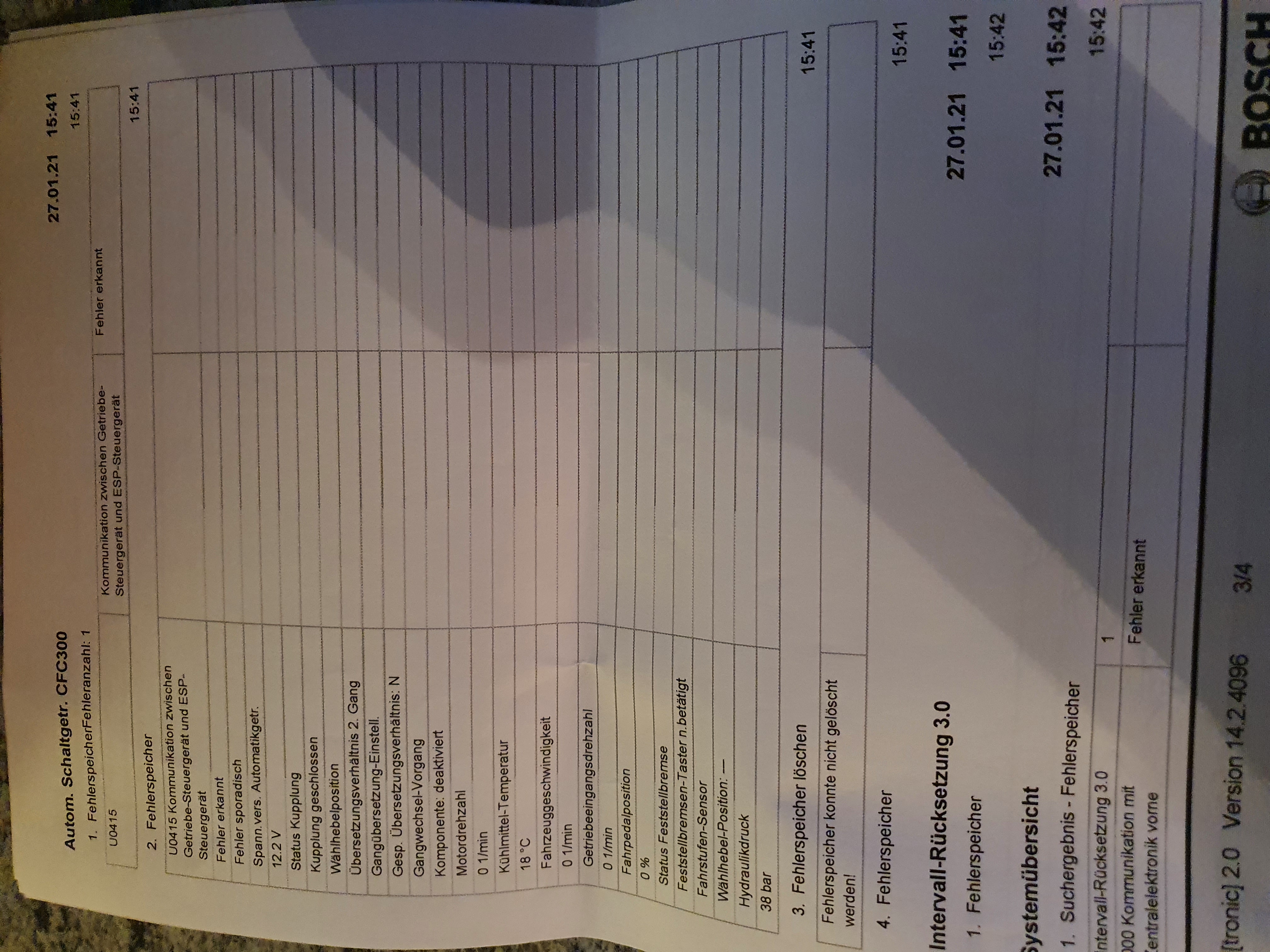

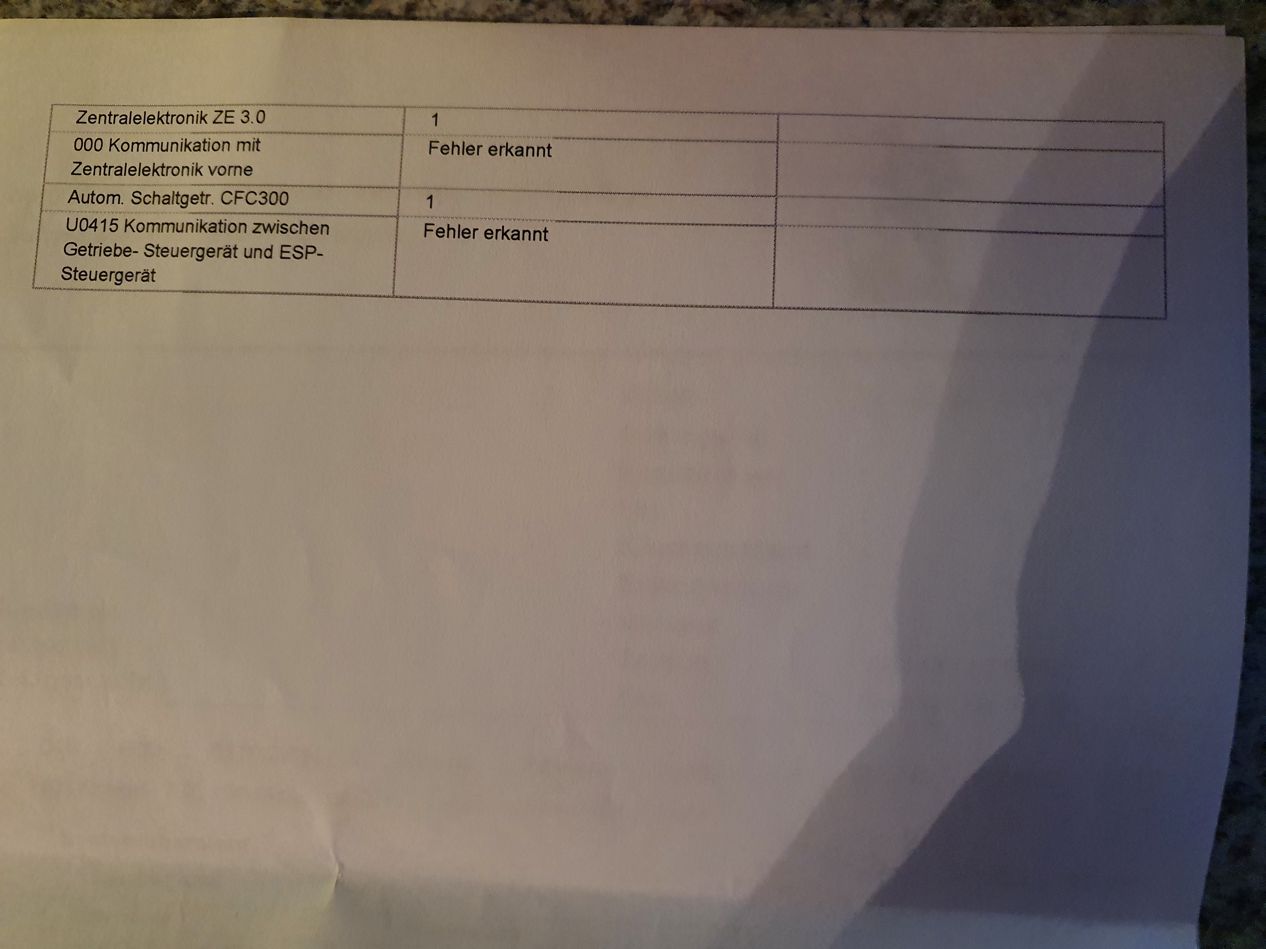

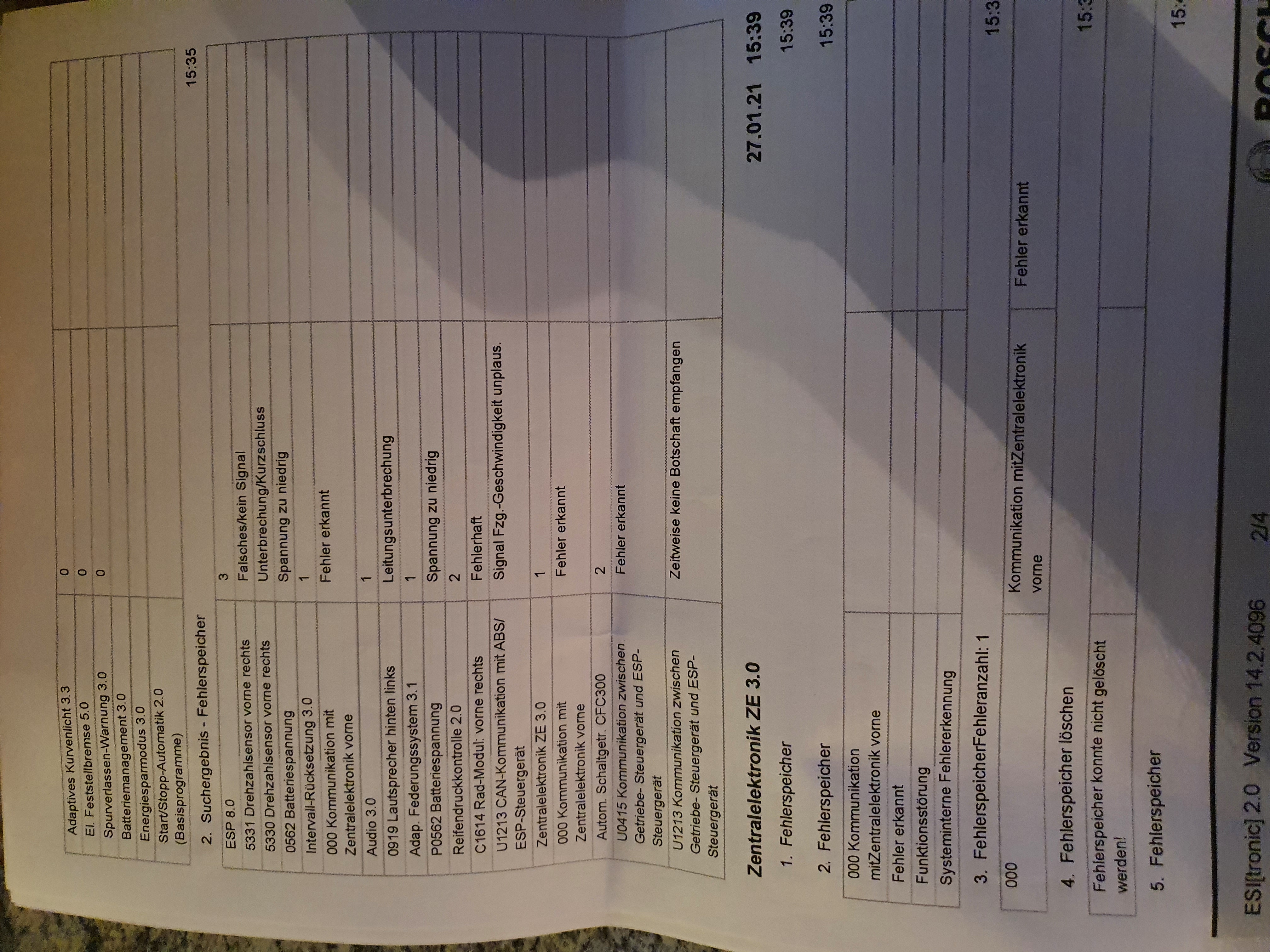

Laut der Fehlerliste ist das Hauptproblem der ABS-Sensor vo. rechts, alles andere sind Folgeerscheinungen im Datenbus. Ursache dafür kann der Sensor sein, aber oftmals gibt es auch Probleme mit dem Kabelbaum, entweder ist der Stecker vom Sensor oder das Kabel kurz hinter dem Stecker oxidiert.
Der Fehler mit der Batteriespannung sollte auch überprüft werden.  (Batterie?)

vor 2 Stunden schrieb p1000:
So den ABS Sensor getauscht und  die Batterie gleich mit
Jetzt ist alles wieder gut
