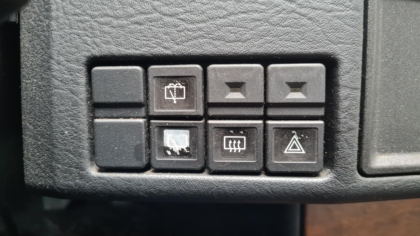

Ich suche einen Schalter für den Heckscheibenwischer in meinem XM Y3. Und vielleicht auch gleich eine Ausbauanleitung dazu ... kann der Schalter von vorne ausgeclipst werden, oder muss dazu das Armaturenbrett raus?

Am einfachsten ist es, die linke Blindblende vorsichtig mit einem kleinen Schlitzschraubendreher rauszuhebeln und dann mit dem Zeigefinger in das Loch und den Scheibenwischerschalter von hinten rausdrücken.
Wenn alle Schalterpositionen belegt sind, muss man halt den betroffenen Schalter vorsichtig raushebeln.
