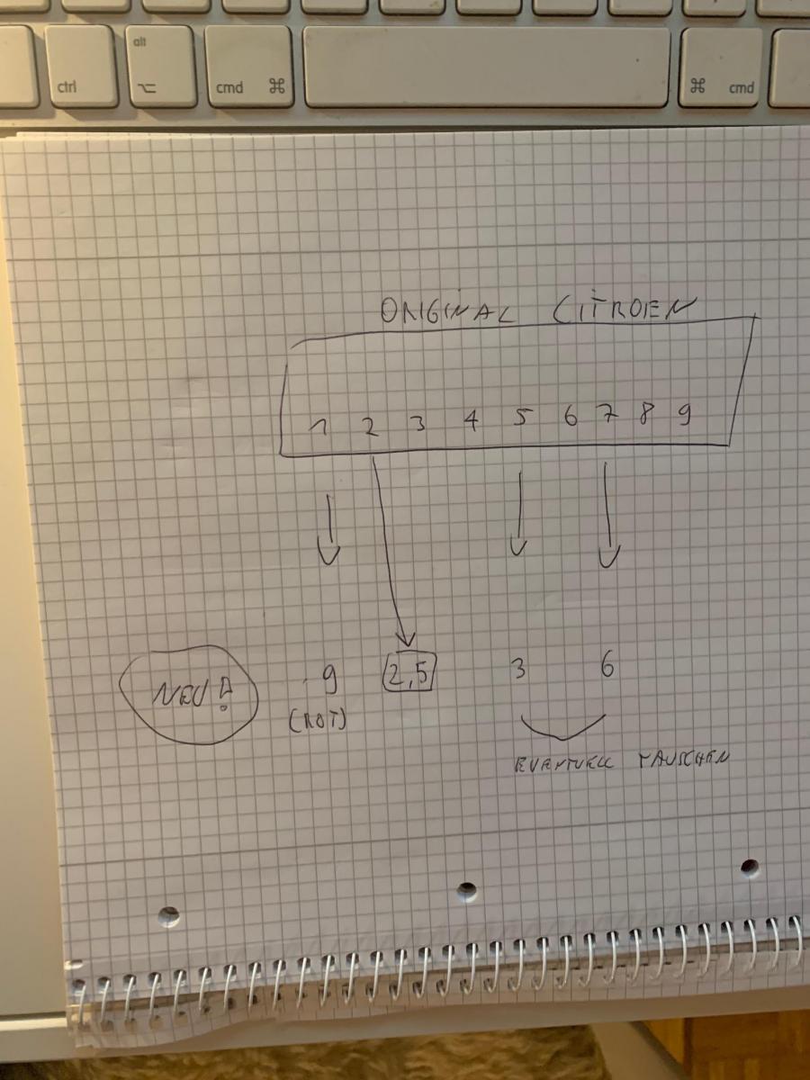

Hallo Roland, ich werde das jetzt morgen früh so anschließen:
Nummer 1 / Dauerplus (Citroen Steuergerät) auf Rot 9 Neues
Korrekt
vor 2 Stunden schrieb Pupsi33:
Nummer 2 / Minus (Masse)  (Citroen Steuergerät) auf 3 + 6 Neues
Falsch!  Auf 7,2 und 5  neues (Alle 3 zusammenschließen)
Nummer 5 und 7 (Citroen Steuergerät) auf entweder 7 oder 5 Neues
Falsch! Nummer 5 Citroen auf 3 neues
Nummer 7 Citroen auf 6 Neues
Evtl. 3 und 6 neues Tauschen, wenn Öffnen, Schließen vertauscht ist.

Super Danke. Nur mit Nummer 2 komm ich nicht klar. Müssen jetzt 2 und 5 vom Neuen an die 2 vom alten ?
Sorry - ich hab da wohl echt ne Ladehemmung...Ich muss mir das glaube ich mal aufmalen...
Tatataa - so richtig ?
Nochmals Danke und Bitte habt ein wenig Nachsicht mit mir. Ich bin momentan eher in schlechter Verfassung und ziemlich durch den Wind. Danke 🙃
vor 7 Minuten schrieb Pupsi33:
Nee, Ich glaub ich hab den Fehler selber gesehen. An 2 Citroen müssen 2,5 und 7 Neu angeschlossen werden ☝️?
Die Masse 7 der FFB muss auch noch an Masse 2 der ZV. D.h. 7,2,5 FFB an 2 ZV.
