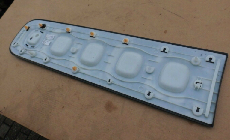

Ich geh mal davon aus, daß die AirBumps beim C3 genauso befestigt sind, wie am Cactus:
Soweit ich weiß, sind die Airbumps mit Kunststoffclips befestigt. Je nach Sonneneinstrahlung (Kunststoff "arbeitet" ja mehr als Holz), kann es vorkommen, daß sich die Clipse dehnen oder lösen und dann verlieren sie den Halt.
Fallst Du noch Garantie hast, kannst Du natürlich den ganzen Airbump austauschen lassen. Ansonsten gibt es diese Clipse auch in Tütchen zu kaufen. Ob Citroën die Qualität der Clipse mittlerweile verbessert hat, weiß ich nicht.

Das Problem wird sein dass sich das Kunststoffteil verzieht durch Wärmeeinwirkung, da können die Clips nichts ausrichten denn die sind nur in der Lage das Teil spielfrei an der Tür zu halten und nicht das Teil in Form zu ziehen. Ähnliches Problem wie bei den Türverkleidungen der Serie 1 beim CX - werden krumm und stehen dann in den Ecken von der Tür ab, die Plastikclips zieht es dabei entweder aus der Tür oder sie reißen aus der Verkleidung raus.
Wie oft fährst Du den C3 durch eine Waschanlage?
Ich hätte vermutet, dass die Airbumps nur geklebt sind.

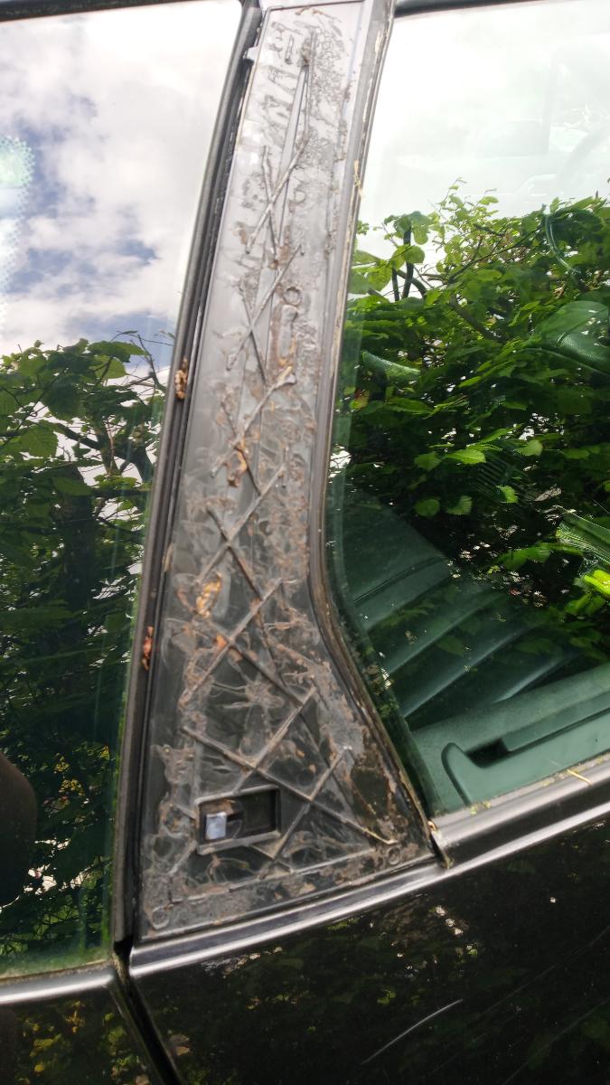

Die Türverkleidungen an meinem Pug 407SW sind aus Metall und nur aufgesteckt und auf Kunststoff Festgeklebt. Haben sich durch Sonne gelöst, eine hab ich wieder Festgeklebt bekommen.16215034768567330286074429550148.jpg.bd260cf4624aac296edb162ed925a2f1.jpg
