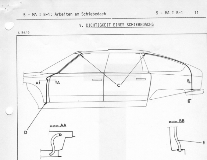

Hallo allerseits, bei meinem GS läuft die Wanne des Schiebedachs voll Wasser wenn ich mal durch Regen fahre, oder das Auto wasche. Es sind wohl die Abläufe verstopft. Denke ich zumindest. Wie bekomme ich die wieder frei? Wo sind die überhaupt?

Wenn das wie beim BX ist , dann hinter den Rückleuchten und vorne an der A Säule , evtl. Radkasten oder so . Es gibt auch das GS Forum, wo man das da auch fragen kann und vieles mehr. ☀️👍😎🇫🇷

Bei geöffnetem Dach sollte man doch die Löcher für den Ablauf im Schiebedachrahmen sehen, oder? Wenn dem so ist, würde ich da versuchen mit
einem flexiblen Draht o. ä. reinzugehen. Oder erstmal da Wasser rein und gucken, wo es ggf. wieder rauskommt.
Wenn ich mich richtig erinnere, gehen die Abläufe nach hinten. Darum Schiebedach ganz auf und wie schon beschrieben mit einem gut 2 m langen feinen Draht versuchen, durch den Schlauch bis zu den Rückleuchten zu kommen. Die Schläuche enden (zumindest beim GSA) unterhalb der hinteren Stoßstange (unterhalb der Rücklichter). Aber nicht zu feste stochern, wenn sich der Schlauch vom Schiebedachkasten löst, muss der Innenhimmel raus.

Beim CX verlaufen die Schläuche so, eigentlich von Bernhard völlig richtig beschrieben . Ich denke beim GSA/GS ist es nicht anders.
