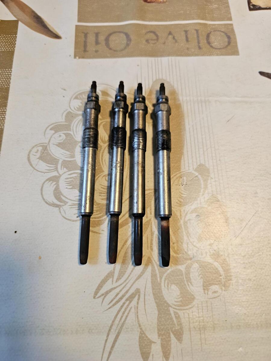

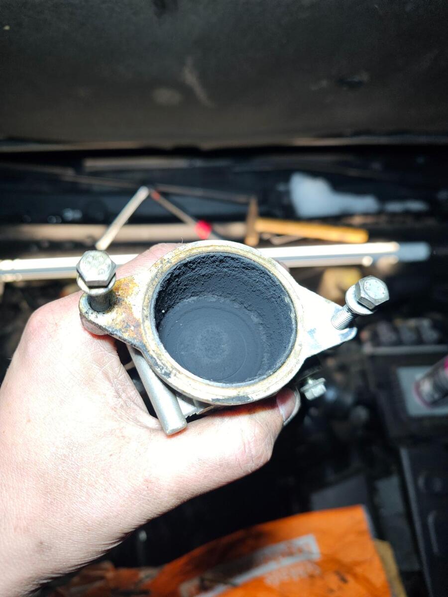

25. November 20233 J. Success!! 366Tkm mit neuen Kerzen Erstaunt war ich vom AGR. Dat sah aus wie "neu" drin. Gewinde der dritten Kerze ignorieren, die hatte Besuch vom Schraubstock. An allen Kerzen war kein Gammel dran. 2 kamen mit 15NM, die dritte mit 18NM und die vierte wollte mit 20NM 1 Stunden lang geknackt werden. Nun schnurrt er bei aktuell 0°C beim starten genauso als wenn es 20°C wären. Bearbeitet (26. November 20233 J. von SuperMario) Kerzenbild
