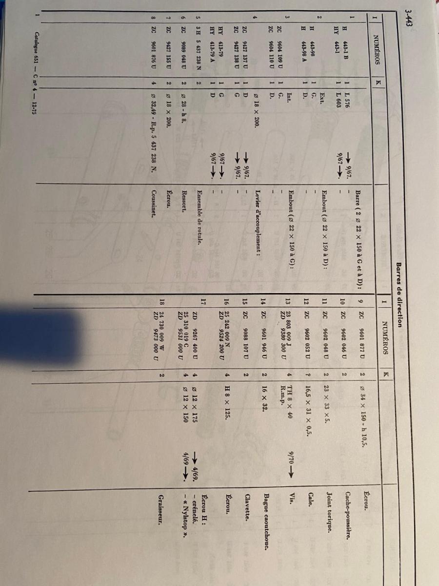

Ist möglicherweise ein Bild von Text „DIRECTION H442-05 603224 442.68 H442 116 6 2491-5 442 2634. 442-69 944. 118031 2551-5 380683 442-7 442-10 602053 H442-65- 602137 602116 602098 602135 601924 H442-61 42Z137 427138 442 442.5 88067 442-66 6019817 601853 2674 602136 602009 H442 364-5 427155 611843 88107 602052 88067 88066 6020687 602006 602007 601850 601848 602048 602004 602003 602046 602050 601849 601847- 604108 4730-5 602055 H443.16 601846 602056 602165 601975 601847 601876 HAA2 89048 601876 442-52 602057 6041 604110 601978 601877 442 55 602345 601848 601849 601980 2551- 814-5 2551-s] 2674-S 601946“
Danke schön, das hilft mir weiter. :)

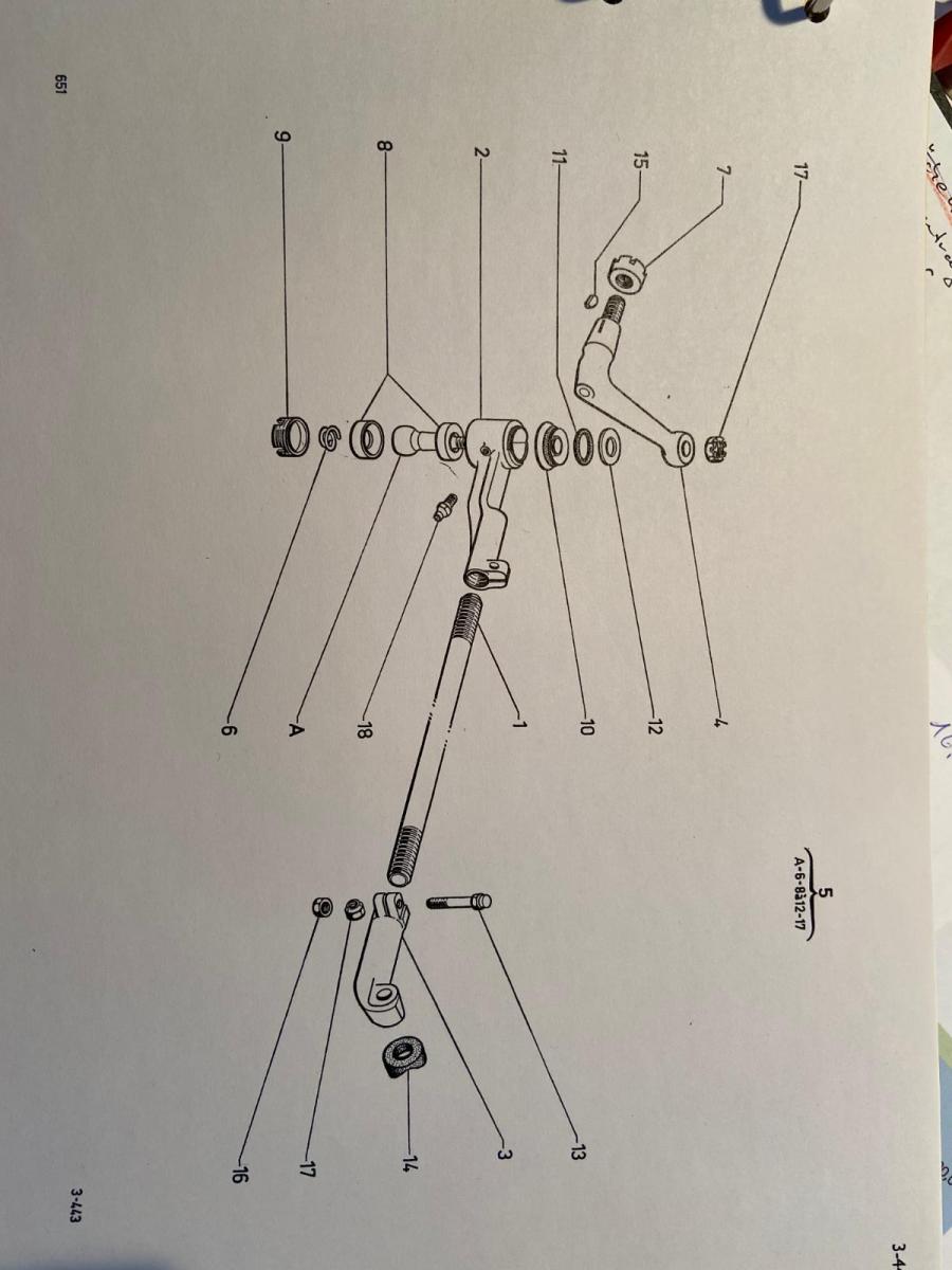

Nochmal ein wenig genauer mit den entsprechenden Teilebeschreibungen...1976942228_IMG_53671.JPG.6f27e920a7d4ad7c55f01fe8b99db90a.JPG
Danke.:)
