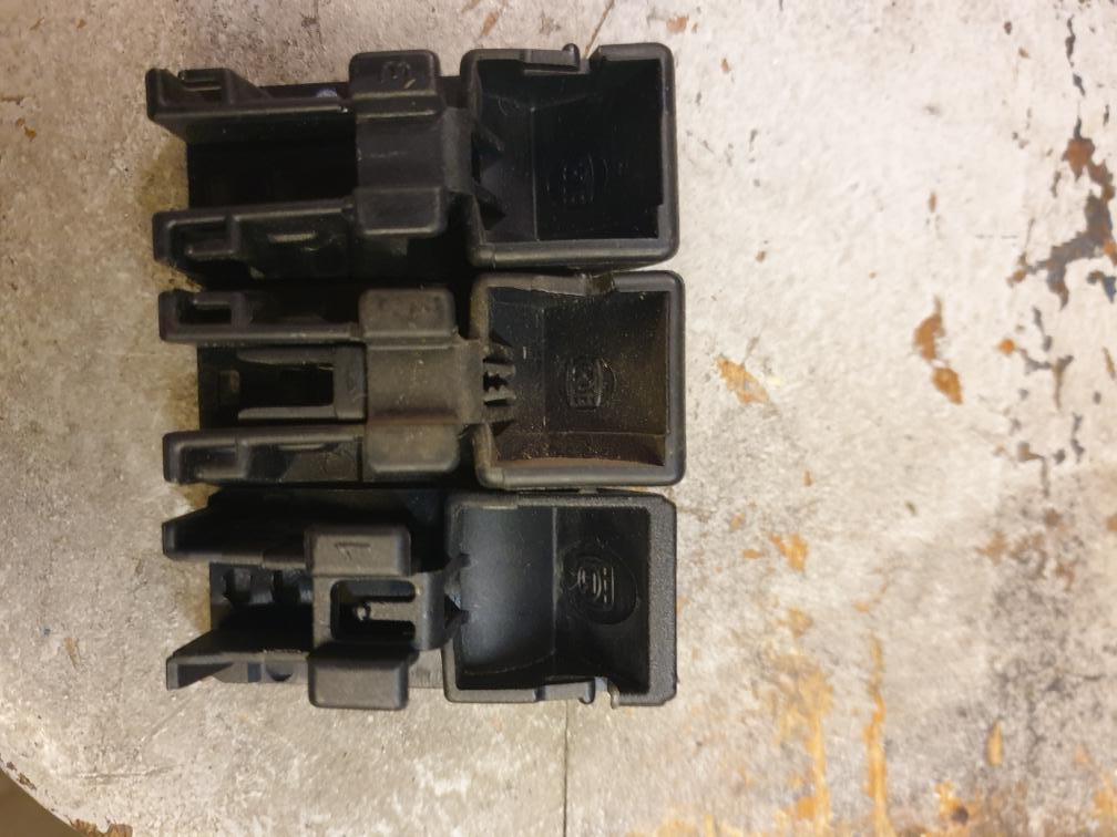

So, hat bestens geklappt. Die Türpinne vorn und hinten beim XM sind unterschiedlich. Kann man am Foto erkennen. Die beiden links sind vordere, der rechte ist von hinten. Und optisch unterscheiden sie sich zwischen Y3 und Y4.
Am Foto kann man nur erkennen dass Du Unterschiedliche montiert hast.
Alle Y4 haben vorne und hinten 96029296Z
Bearbeitet ( von jozzo_)
vor 24 Minuten schrieb jozzo_:
Dann sind Y3 und Y4 unterschiedlich. Aber das entzieht sich nun doch meiner Kenntnis. Montiert habe ich die Pinne, die auch in den Türen gesessen haben. Die abgebildeten hab ichaus den Türen gezogen für das Foto und um zu wissen, ob es Unterschiede gibt.
