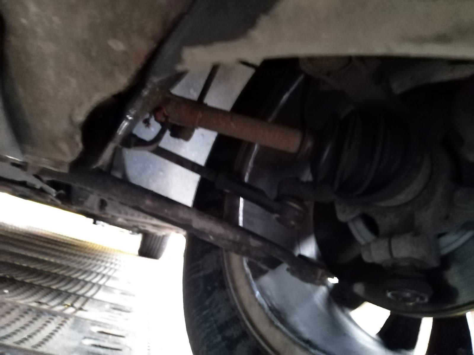

Am 29.12.2020 riß einer Freundin, der wir das Auto geliehen hatten, beim Einfahren in ihre Hofeinfahrt das vordere linke Traggelenk ab, so dass sich das Rad hinten im Radhaus verkeilte. Dabei rutschte die Antriebswelle aus dem Getriebe, und Getriebeöl lief aus. Diese Fotos erreichten mich per Whatsapp, da ich in diesem Moment ca. 300 km entfernt vom Ort des Geschehens war.
large.002_.jpg.2c18a6a02ecdcb09e469ecad3
large_001.jpg.e9f93fff1a42bf7282610b9235large_003.jpg.8ac015d55753cb9a09d26d0beflarge_004.jpg.0466754298624771c94be96ab1

Zuerst mal zu dem Traggelenk. Auch wenn das geprüft wurde, ist irgendwas nicht in Ordnung gewesen. Auch auf den Bildern sieht das alles irgendwie komisch aus. Wo ist denn der Rest vom Traggelenk? Abgerissen? Denn ich kann weder eine Kugel noch einen Bolzen sehen.
Da ist kein Rest. Wie es für mich aussieht, ist der Bolzen abgerissen...
Dann ist wohl entweder Materialermüdung (was man Nachweisen muss / es aber wahrscheinlich nicht kann) oder falscher Anzugsmoment daran Schuld.
vor 1 Stunde schrieb Uwe Kügler:
Letzteres Würde ich ausschließen - die Dinger sind Werksbestückung,
