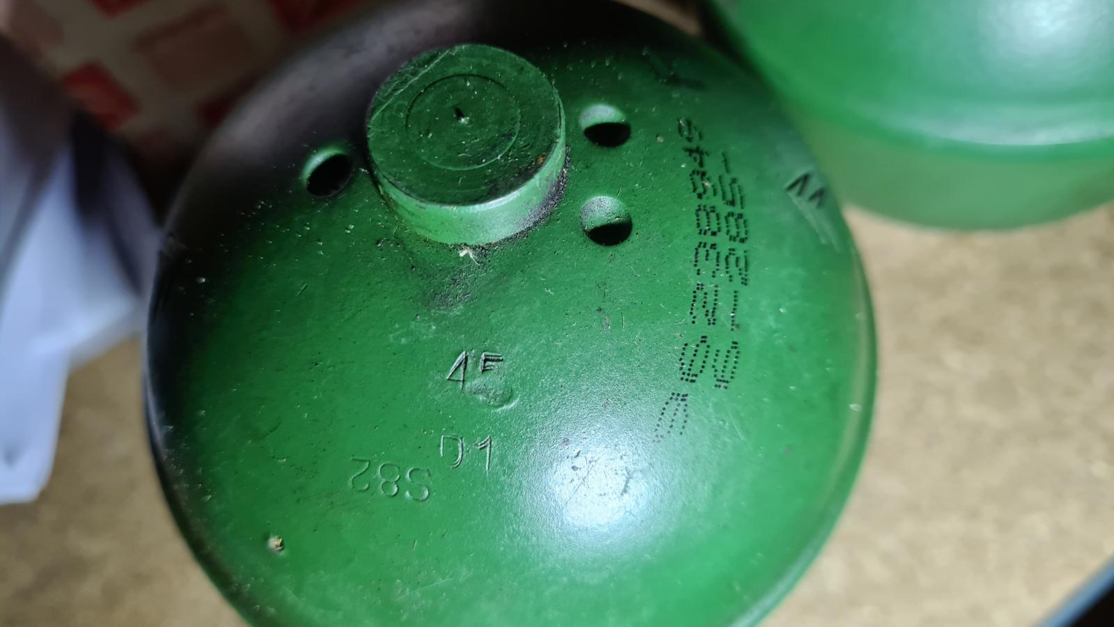

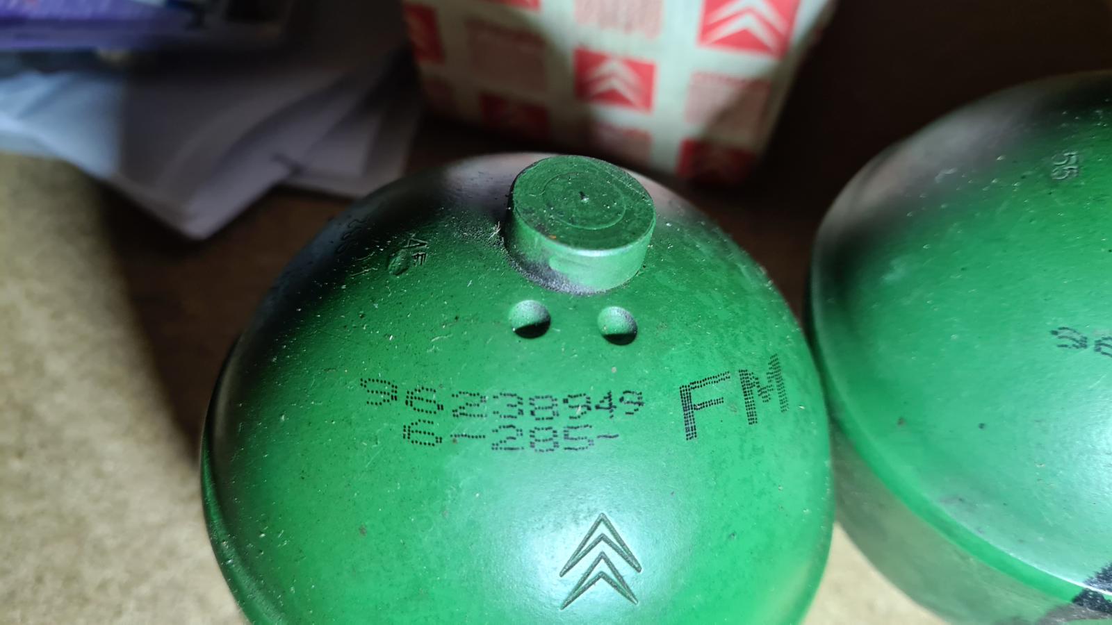

Eine Radfederkugel für den Xantia vorne, mit Hydractive, habe ich noch. Sieht ziemlich neu aus. OE-Nr. 96 238 949.
Jemand Interesse?

96238949 wie es auf der Kugel steht ist die Originalnummer
In der Servicebox findest du mit der Kennzeichnung der neueren Kugeln nix, wie auch in diesem Fall. Da brauchst du dann die Ersatzteilnummer.

Sie mag ja noch neu aussehen und vielleicht noch sehr gut sein, ist aber aus dem Jahr 2006.

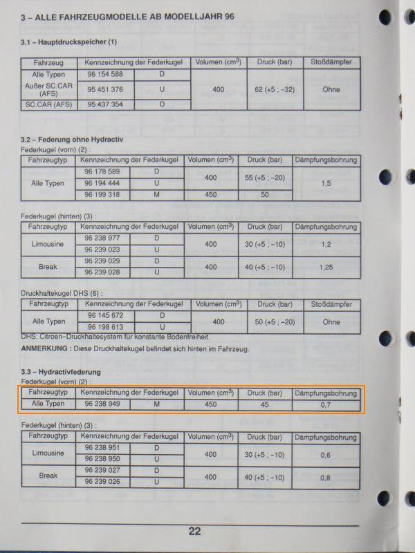

Wohl alle hydraktiv vorne ab modelljahr 96.
Frage: Auch nutzbar für V6 Break 1999 bzw. was wären sonst da die Nummern aufgedruckt bzw. im Katalog dafür?
Bearbeitet ( von Frank (F))
Alle Typen heisst auch für den Break.
Is klaa...:) ... aber Modelljahr 1996 (ergo ab 9/95)  gab es noch kein V6. Der kam erst im januar 1997 laut Wiki.
Also könnte es durchaus sein, dass die Kugel nicht passt.  Dass wäre die Frage.
Bräuchte man die gleich Aufstellung für Modelljahr 97 oder noch besser 98, da sollte es sicher nach zu vollziehen sein.
Alle Nummern (aufgedruckt/ Katalog und alt wie ersatz) für v6 berline und Break über den Produktionszeitraum (x1/x2) wäre eine feine Sache.
Wer hat sowas?
Der V6 hat die gleichen Kugeln. Zumindest laut carnets de poche. Halt mal in die servicebox gucken mit deiner Seriennummer.
