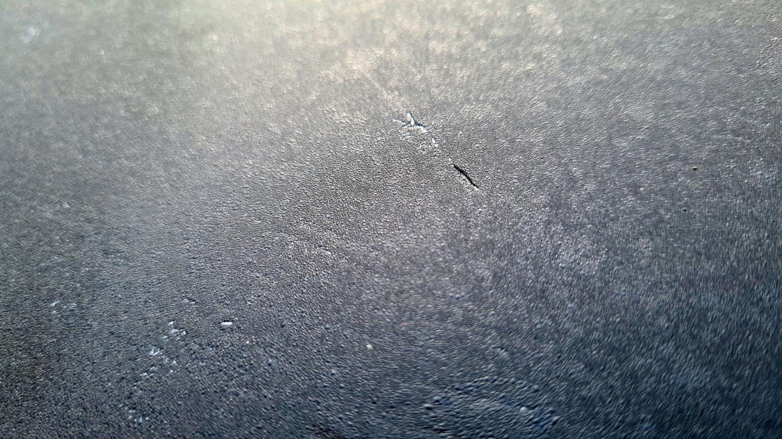

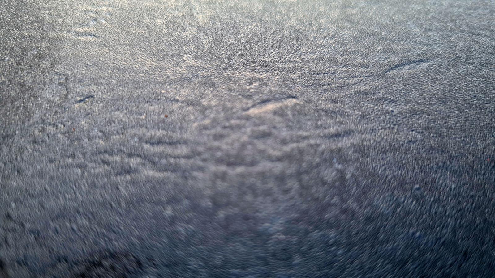

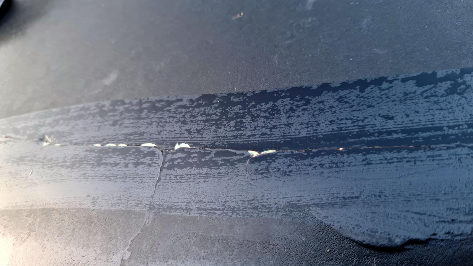

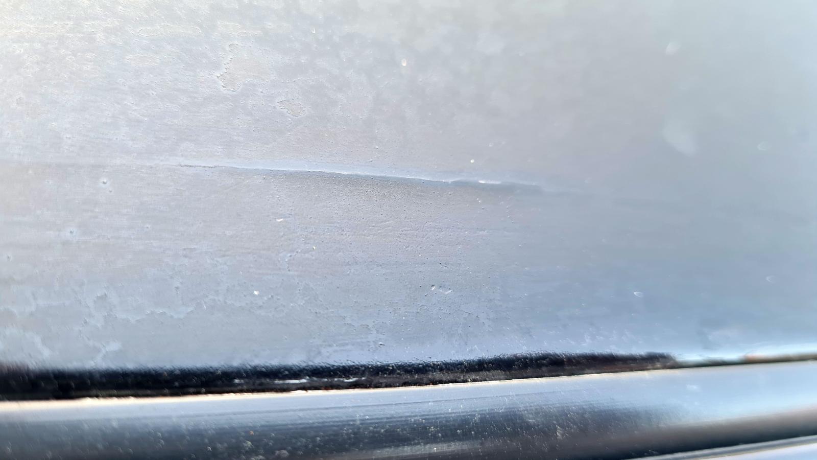

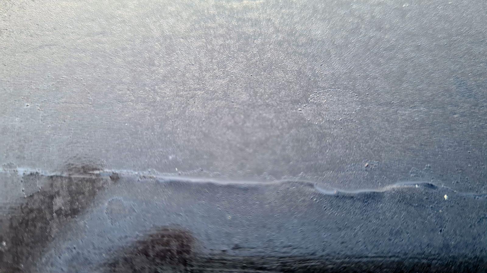

Mighty Seven hat ein ziemliches hässliches - ich nenne es mal - "Lack- und Spachtelbild" auf dem Dach: Nach einem Hagelschaden haben sich seit 2014 verschiedene Leute an einer Ausbesserung versucht und mit jedem Versuch alles nur noch schlimmer gemacht. Irgendwo hängt da wohl eine Schicht irgendwas auf dem Dach, die sich nur ganz ekelhaft entfernen lässt und für massive Probleme sorgt. Aktuell ist das Dach gerollt, nachdem sich nach zwei Lackierversuchen der Lack großflächig in Blasen gehoben hat. Hier ein paar Bilder, auf denen eine Schicht Raureif das Drama noch gnädig aussehen lässt.

schleifen neuen Lackaufbau und Ruhe.
Für mich sieht es so aus, als wäre der Fehler beim Spachteln gemacht worden. Vermute, dass hier einfach mal so Spachtelmasse "drauf geklatscht" wurde, statt das Ganze hier vernünftig aufzubauen (Faserspachtel, Spachtel, Feinspachtel und immer schön schleifen)

Ich würde es noch wenigstens ein einzige mal versuchen, das vorhandene Dach von Grund auf (!) sanieren zu lassen.
Komplett blank machen und einen neuen Lackaufbau aufbringen.
Das sollte doch möglich sein, statt vor einer „ekligen Schicht“ zu kapitulieren... zumal Du Dich mit Karosserie- und Lackierarbeiten ein wenig auskennst.

Ich ergänze also: Dachhaut komplett blank machen, zum Dellendrücker gehen, Dellen egalisieren lassen und einen neuen Lackaufbau machen.
