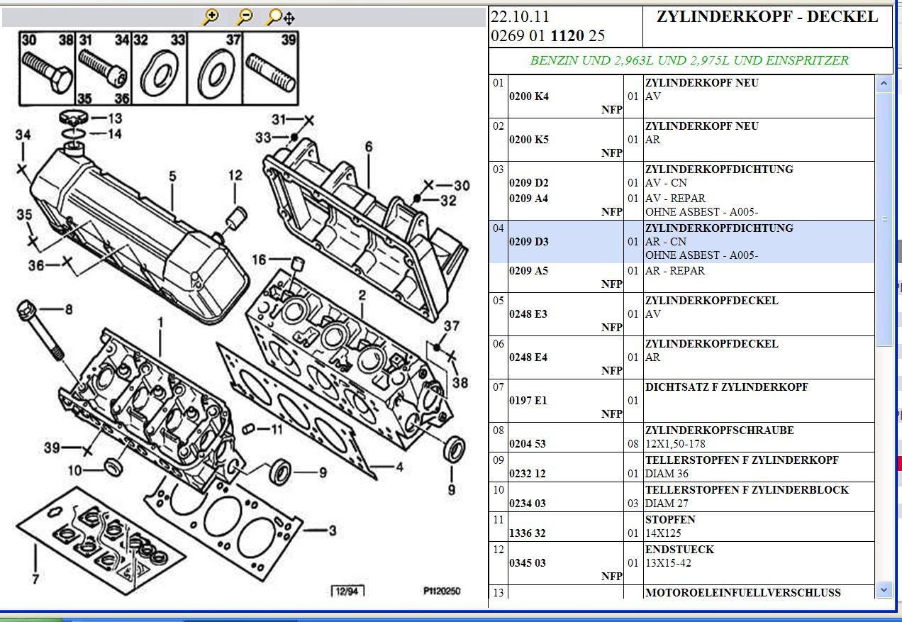

Die beiden Zylinderköpfe vom V6/ZPJ-Motor haben unterschiedliche Zylinderkopfdichtungen für den vorderen und den hinteren Zylinderkopf. Den zweiten Teil des Dichtsatzes (Abgaskrümmer- und Ansaugkrümmerdichtung, Ventilschaftdichtungen, Nockenwellensimmering, O-Ringe) finde ich nur mit der Einschränkung "vorderer Zylinderkopf". Weiß jemand, ob der Dichtsatz mit Ausnahme der ZK-Dichtung für den vorderen und hinteren Zylinderkopf gleich ist?

Hast du von dem Dichtsatz eine Teilenummer um das mal zu sehen?
Falls du Interesse hast, ich habe noch 2 Kopfdichtungen, 2 Krümmer Dichtungen, 6 Ansaugdichtungen und 12 Ventilschaftdichtungen von einem Glaser Satz günstig abzugeben.
vor 9 Stunden schrieb zitronabx:
Moin und ja, habe ich - die Teilenummer lautet 0197 E1.
