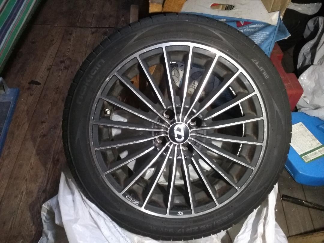

Gutachten 225/45-17 für X2 gesucht
ich bekam von einem Freund sehr hübsche 17 Zöller mit 225/45-17er fast neuwertiger Bereifung. Hat jemand von Euch ein Gutachten oder einen Eintrag dieser Größe für einen Xantia X2?

Die Reifengröße ist kein Problem, du brauchst aber ein Gutachten für die Felge... und, je nach Einpreßtiefe, ggf. Spurplatten.
Irgendwo auf der Felge sollte eine 5-stellige KBA-Nr. stehen, damit kann man das Gutachten zu der Felge suchen
