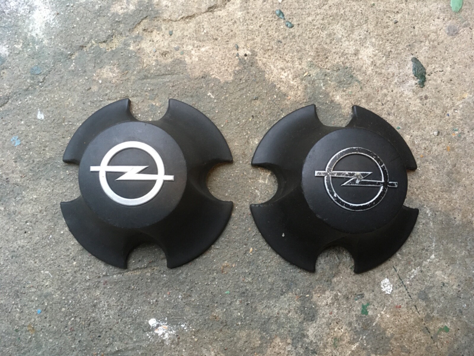

Bevor man sich sowas antut, lässt man sich was mit dem passenden Emblem 3D-Drucken.
@Gernot Das auf dem Bild ist kein Radnabendeckel.
"Diese" Radnabendeckel gibt es nur bei Alufelgen, für Stahlfelgen passen diese nicht, da in der Zentrierbohrung die Radnabe steckt
