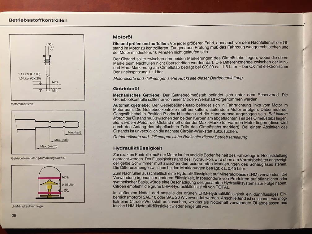

Ich war selbst überrascht, aber das Reparaturhandbuch sagt es eindeutig. Zwischen min und max bei kaltem Getriebeöl (0,5l Differenz), bei warmem Öl (maximal?) 190mm unterhalb der Auflage des Peilstabes am Getriebegehäuse.
Beim CX kann der ATF-Stand auch bei warmem Motor gemessen werden, sagt die Bedienungsanleitung. Allerdings steht hier lediglich, dass der Stand nicht über Max (warm) liegen darf. Eine zuverlässige Messung, speziell bei zu geringer Füllmenge, ist nur bei Kalt-Messung möglich – Stand soll dann zwischen Min und Max (kalt) stehen.
Hmmm - ich finde diese Angaben irgendwie widersprüchlich...

Hier ein paar alternativlose Fakten. Bei der Gelegenheit kann man sich auch den Min/Max-Unterschied beim Motorölstand notieren.
Warum? Für kaltes Öl gibt es die Markierungen min/max, für warmes Öl gibt es nur eine Markierung für max, 190mm unterhalb der Auflagefläche des Peilstabs am Getriebe.

Hmmm, mein Peilstab hat nur 2 Markierungen... egal, hab jetzt bei kaltem Motor auf oberem Strich...
vor 5 Stunden schrieb Ralph:
Es gibt, wenn ich mich recht entsinne, verschiedene Peilstäbe. Manche haben auch so ein Waffelmuster und / oder Kerben.
Kannst Du mal ein Foto hier einstellen?
Bei nur zwei Markierungen würde ich definitiv die »kalt«-Version messen.
