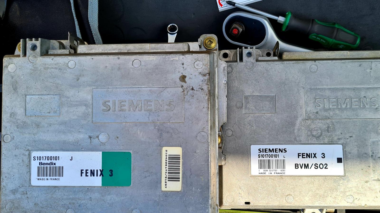

Moin!
Kann jemand sagen, welches der beiden Steuergeräte in ein Kettenferkel mit Orga 5919 passt/gehört?
Der XM fährt mit beiden  ... mit einem der beiden allerdings mMn besser. Nur weiß ich nicht, ob ich da eventuell Flöhe husten höre. Gewissheit wäre mir lieber.
Danke und Grüße Michael
Das rechte ist offenbar jünger (Index L statt J), auf dem steht auch dass es für Schaltgetriebe und G-Kat ist - was ich aufgrund der gleichen Nummern aber auch für das linke annehme.
