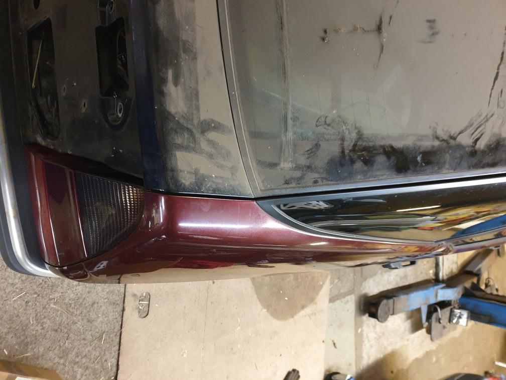

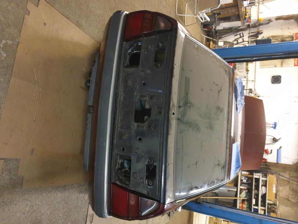

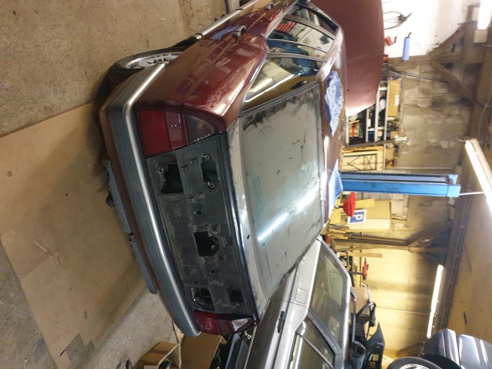

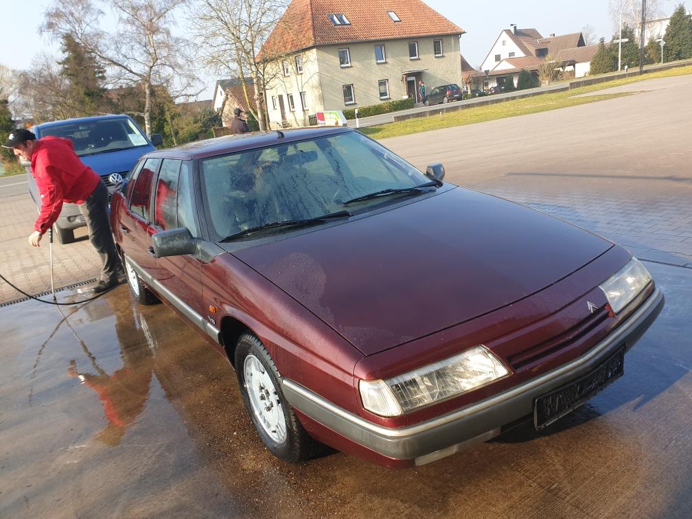

Hallo allerseits,
nach langem Schrauben und tun, bin ich jetzt soweit, meinen XM Anfang kommender Woche zum Lackierer zu bringen. Es müssen jetzt nur noch die Sitze beim Polsterer fertig werden, dann gehts mit dem Auto zum Einbau der Gasanlage und gleichzeitig dabei dann die Abnahme nach § 21 StvO.
Schön! Welche Farbe soll er denn bekommen?
Gerade eben schrieb holger s:
Mandarinrot Metallik, so wie es ist. Passt super gut zu beigem Leder. Neuen Lack bekommt der Heckdeckel, den ich austauschen musste, hinten die Dreiecke über dem Fenster, einges an Smartrepair Sachen kommen noch dazu. Und evtl. neuen Lack für die Motorhaube, wenn die Macken drin, sich nicht rauspolieren lassen.

Dienstag habe ich nun den XM beim Lackierer Fachbetrieb abgeliefert. Gemacht wird: Motorhaube, Heckdeckel, Einstieg hinten rechts, rundum oberhalb der Prallschutzleisten, vordere Stoßstange, beide Leisten oberhalb der hinteren Dreiecksfenster. Alles was nicht lackiert wird, wird poliert. Nach zähen Verhandlungen haben wir uns auf einen Preis von 2.200,00 € geeinigt.
