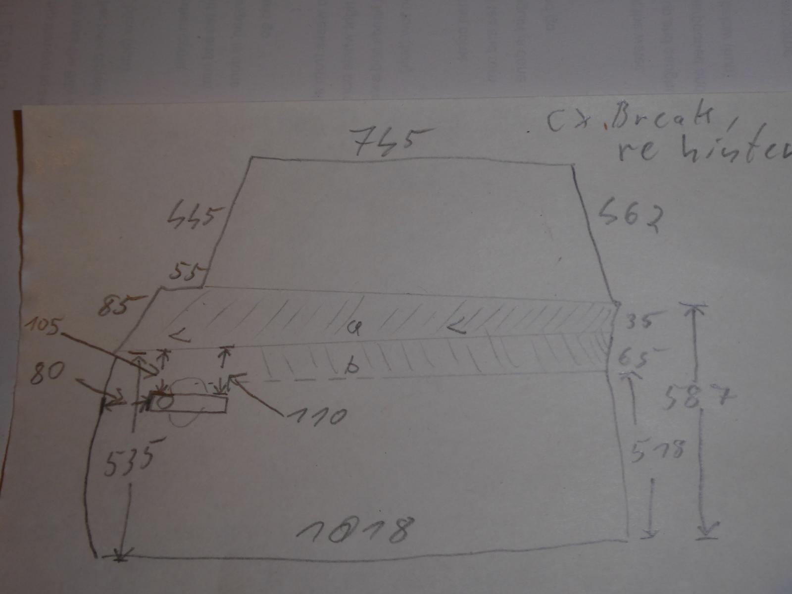

Hallo CX`ler hätte jemand von Euch die genauen Maße der hinteren Break-Türen ?
Sylvester
Ich meine die des CX -break
Die Höhe hinten Fenster Ecke Dach müsste 46 oder 44 cm haben ,Limousine hat 42 cm , das weiß ich bestimmt , gemessen von Türkante - Fenster .
Danke Chris
Ich habs mal mit nem Zollstock versucht und erstmalig verstanden, wie tricky die Tür geformt ist- ich will sie nicht nachbasteln.
Fehlertoleranz durch Neulack nicht berechnet und berechenbar.
Der "Außenknick", Linie a wird nach hinten zu weniger, der Außenknick, Linie b ich oberhalb des Türgriffs nicht mehr zu erkennen, er verliert sich in Der Wölbung der Tür.
Wolfgang
Hallo Wolfgang,  vielen Dank für die Mühe . Bestimmt für den ein , oder Anderen  auch interessant .
Gruß👍
