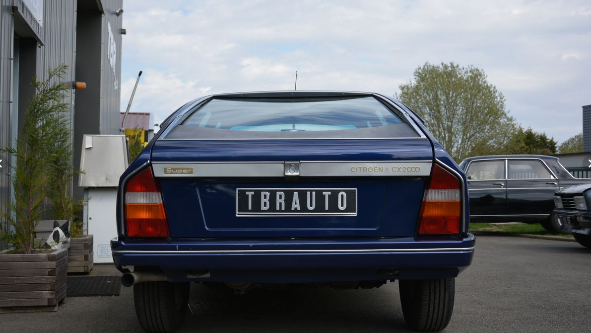

Die Heckansicht CX Super 2000 ,na ja die habe ich deutlich anders in Erinnerung
Das ist wahrscheinlich einer der ganz wenigen S2 CX, dem S1 Sitze aus einem Super verpasst wurden. Normalerweise ist eher umgekehrt, da die S2 erheblich haltbarer sind. Dann hat er entweder die ganze Hecklappe gewechselt, oder nur den durchgehenden S1 Schriftzug angebracht. Weiterhin hat er noch die Zierleisten um die Rückleuchten vom Prestige gefunden und dran gepappt und von einem Pallas die Inox-Schwellerverkleidung und die Radkappen. Die Fenstereinfassungen und die schmale C-Säulenverkleidung sind ebenfalls S1. Ansonsten (fast) alles original S2 bis auf die Seitenschutzleisten, die beim Umlackieren von weiß auf blau abhanden gekommen sind.

Karosserie ist hinten rund um die Stoßstange bei Serie 1 und 2 gleich geblieben, die Stoßstange sitzt nur etwas zu tief und die aus der S1 gebliebene Karosserielinie wird von den Rammschutzleisten verdeckt, die hier fehlen. Motorhaubenmatte wurde beim 20TRE ganz regulär nicht verbaut. Schwellerblenden sind vermutlich vom gleichen Spenderfahrzeug wie die Heckklappe, die ohne die nötigen Aufnahmen für Plastikblende unten und Spoiler daherlkommt, daher evtl. wirklich von nem 2000 Super stammt, der auch die Sitze gespendet hat - und die C-Säulenabdeckungen und die Inox-Türgriffe. Die Türrahmen kann man von den schwarzen Beklebungen befreien, dann sehen sie so aus. Die Radkappen sind dagegen jüngeren Datums, aber noch Serie 1, Die Zierleisten am Heck gabs glaubeich auch als Zubehör, hätte man auch vorn montieren können.
