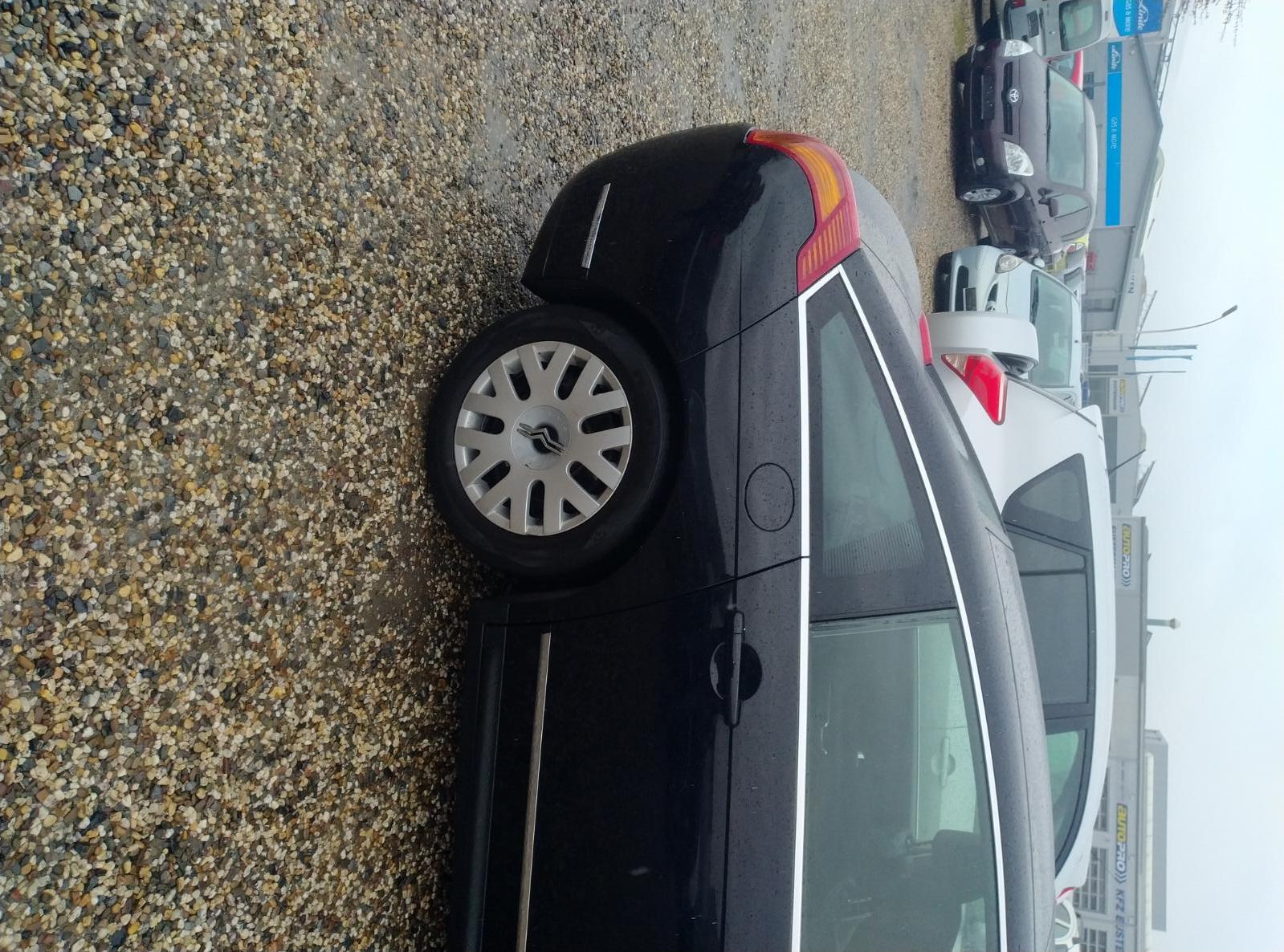

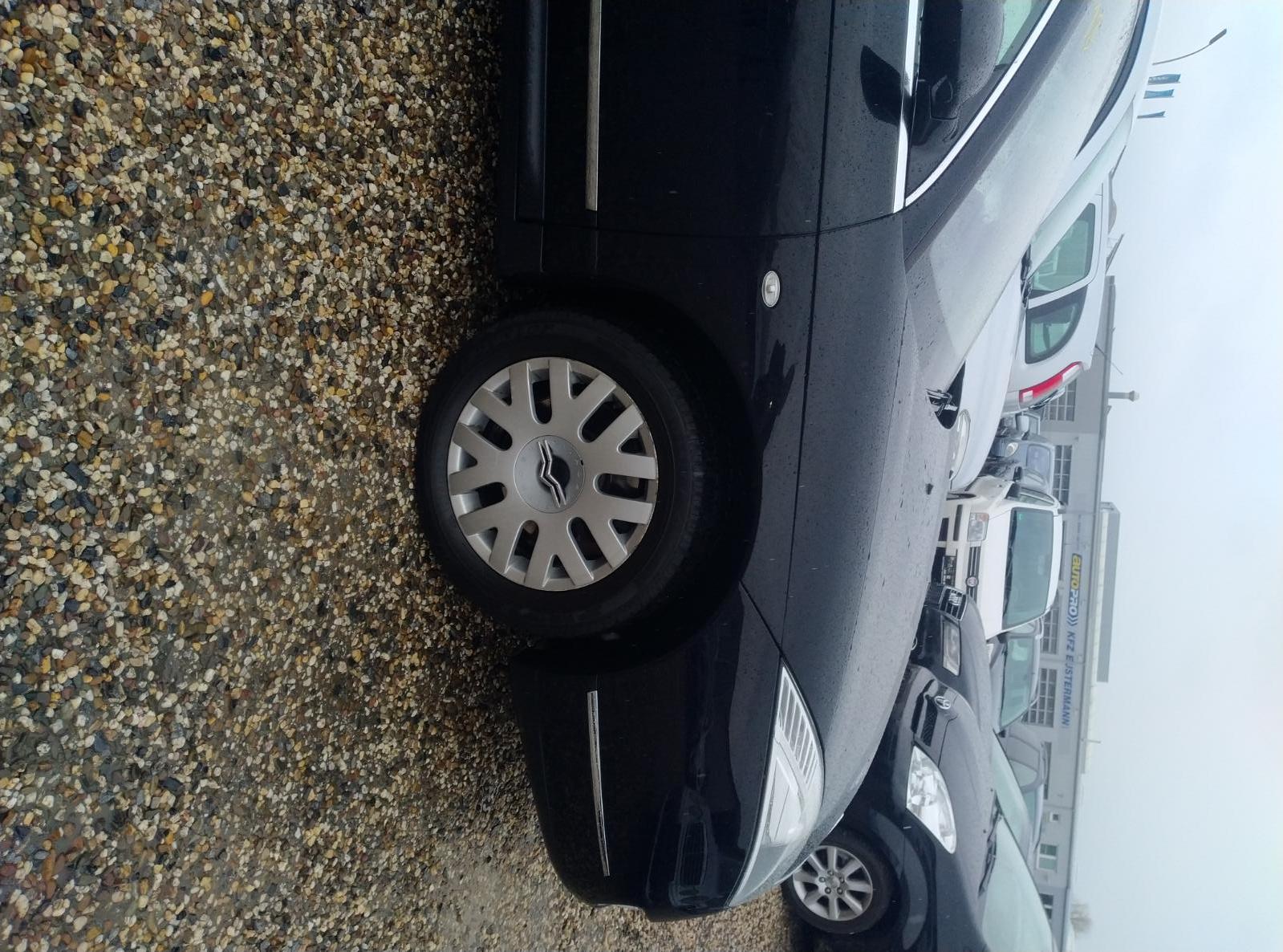

Moin! Habe mir heute mal einen C6 angeschaut... Das unterschiedliche Niveau an Vorder- und Hinterachse in Normalstellung wunderte mich, vielleicht ist es auch normal... Hab mal zwei Fotos zur Veranschaulichung beigefügt, vielleicht jann ein C6-Experte einem C6-Einsteiger helfen 😎

Hallo Rosi, der  C6 ist ein HDI170? Sind die Fotos bei laufendem Motor gemacht? Wenn ja vorne zu hoch  hinten zu niedrig.

Genau, ein HDI170. Motor war aus...

...wie wäre das zu beheben, was müsste gemacht werden?
einfach gesagt :
eine Fahrwerksüberprüfung/Einstellung.
1. Schritt wäre mal zu prüfen ob das Gestänge vom hinteren Höhensensor gängig ist.
Schätze das der fest ist 😒
Wenn der, wider erwarten, gängig ist, muss das Fahrwerk mittels Software überprüft und neu programmiert werden.

C6 mal schön rauf und runterfahren um zu schauen, ob das alles wenigstens funktioniert. Dann als erstes die Übertragungs"knochen" der Höhenkorrektoren prüfen, die wollen gerne regelmäßig gefettet werden. Die Höhen stellt man über Lexia/Diagbox (Citroen-Diagnoseprogramm)  ein oder wenn´s arg daneben ist, erstmal grob an den Spannschellen der Höhenkorrektoren. Der 170 dürfte nur 2 an den Stabis in der Mitte haben, die V6 haben an jedem Rad einen.

Um eine grobe Orientierung zu bekommen kann man die Höhe Boden-Radausschnitt messen. Die Differenzen sollten nicht viel größer als 10 mm sein. Die korrekte Höhe liegt irgendwo bei 730 mm, wenn ich mich richtig erinnere.

aus akuter Selbstbetroffenheit: ich habe hinten 735mm und vorne 700mm. Hinten sieht es gut aus. Vorne hat sich mein Verdacht bestätigt.
Ein Radwechsel ohne Höchststellung kann das System irritieren. Für das Einstellen der Höhen gibt es hier diverse Anleitungen von Icksemm, Baustromverteiler und M. Ferchaud . Es wird aber Lexia bzw. Diagbox benötigt

Ronald.. bitte nicht die Unterlagen des 2,7 für den 2,2 verwenden. Der 2,2 wird wie der C5 Vierzylinder eingestellt. Die Vierzylinder haben je einen Sensor vorne und hinten, Sechszylinder einen je Rad.
