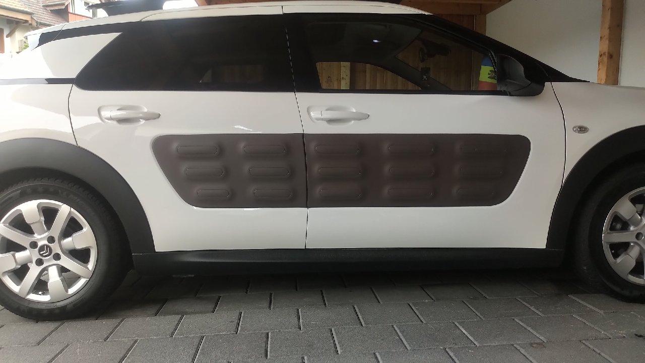

Heute begonnen die Airbumps zu tauschen.
Die seitlichen Airbumps werden jeweils mittels einer Schreibe pro Türe bzw. pro Panel gehalten. Diese ist bei der vorderen Türe hinter einem Aufkleber und bei der hinteren Türe hinter einem Gumminupsi versteckt. Beim Lösen der 10er Mutter sollte man wohl darauf achten, dass diese nicht in die Türe hineinfällt. Dies kann leicht passieren und die wieder raus zu bekommen stelle ich mir ganz schön mühsam vor. Wenn die Muttern entfernt sind, kann der Airbump einfach abgezogen werden. Die neuen Airbumps haben alle Haltenasen bereits neu dran, wenn bei den Alten also was abbricht, ist das nicht schlimm. Bei mir gingen die Alten jedoch ohne Beschädigungen und ohne Kraftaufwand ab. Danach putzen, neue Airbumps andrücken, festschrauben, fertig.

Für den grossen Airbump an der Heckklappe muss die Verkleidung innen ab. Diese ist im "Runterzieh-Griff" mit einer Schraube befestigt. Danach erreicht man 7 10er-Muttern, die gelöst werden müssen. Von aussen sind an der Unterkante ausserdem sechs Schrauben erreichbar, die ebenfalls gelöst werden müssen.
Die hinteren seitlichen Airbumps sind nur gesteckt und werden von Haltenasen gehalten. Einfach von Hand nach vorne ziehen und mit einem Schraubendreher die Haltenasen nacheinander nach unten drücken.
Für die vorderen Airbumps muss die Stossstange runter, weil diese von innen angenietet sind. Echt mühsam im Vergleich zu den anderen Teilen...
