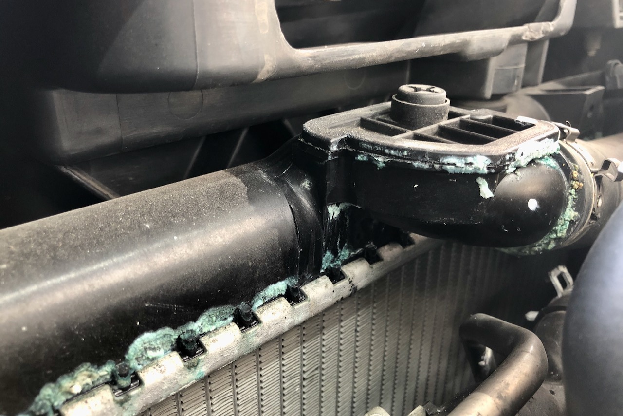

Ich frage mich, was macht ein Kühlerbauer bei so einem Schadensbild:
Was ordentliches aus Messing bauen?
vor 7 Minuten schrieb bx-basis:
Spitzen-Idee! Kann auch nicht mehr als 400 € kosten 🤣

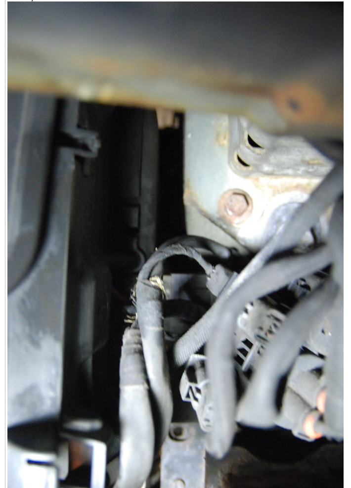

Übrigens: Muss man wirklich die Stoßstange abbauen, um an die "ominöse" Schraube ganz unten ranzukommen?
vor 26 Minuten schrieb fraunie:
also ich hab die Stoßstange nicht abgebaut:) sondern den Kühler nach oben raus gezogen. Natürlich mehrmals, da der Deckel am Stutzen beim ersten Kühler nicht dicht war. Geht beim Klimakühler übrigens auch so.
Ob bei mir da eine Schraube irgendwas gehalten hat glaube ich nicht da der Kühler unten nur mit zwei Zapfen gesteckt wird.
Seltsam, ich habe die Ausbau-Anleitung von Citroen eigentlich auch so verstanden...
Irritiert hat mich ein Thread bei den C6-Owners, in dem alle von dieser Schraube sprechen. (Daher ist auch das Foto).
vor 38 Minuten schrieb fraunie:
Seltsam
Welche Anleitung hast Du denn? Beim 2.2, 3.0 HDI und 3.0i bleibt der Stoßfänger dran. Aber beim 2.7 HDi soll er ab, obwohl der Kühler auch nach oben herausgenommen wird. Befestigung unten links?
Bearbeitet ( von Ronald)
Genau, die Engländer sprachen über "Die Befestigung unten links". Ich habe die gleiche Anleitung, die Du abgebildet hast...
vor 14 Stunden schrieb fraunie:
Diese wird wie der Stoßfänger nur beim 2.7 HDI erwähnt. Kannst Du bei Deinem nicht vorher nachsehen?

Ich habe mal eine E-Mail mit dem Foto geschickt, bin gespannt, was die sagen...
Nachricht von Kühlerbau Schneider: "Die Kunststoff-/Aluminiumkühler können leider nicht instandgesetzt werden".
Sie haben  mir einen "sehr guten mit zwei Jahren Garantie" für 188,-. € brutto angeboten.  Ist aber auch nur der von Nissens...
