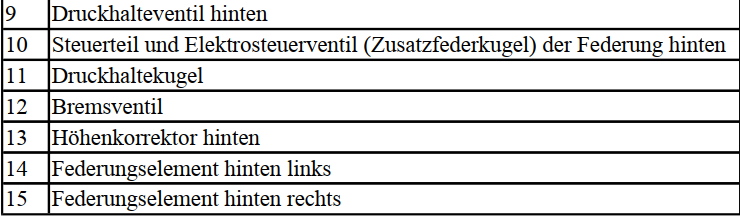

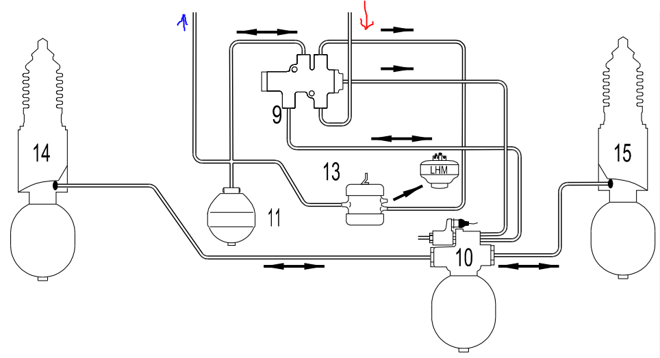

Wenn Du als Bremsdruckspeicher die Federkugel hinten, die von Cit "Druckhaltekugel" und von vielen unbedarft Antisink-Kugel genannt wird, meinst, dann ist Deine Aussage mMn voll daneben.
Diese Druckhaltekugel wird von dem hinteren Federungssystem über das hintere "Antisinkventil", von Cit "Druckhalteventil" genannt, gespeist. (Über die "ewig lange 3.5mm Leitung" mit dem Draht drin.
Wenn Druck dem Federungssystem zur Verfügung steht, öffnet das "Druckhalteventil" und gibt den Weg von "Druckhaltekugel" zum hinteren Federungssystem frei.
Dauerhaft hat man Betriebsdruck, wenn der Motor läuft und die Ablaßschraube am Druckregler geschlossen ist.
Dabei dann die Federung kompett drucklos machen. Wenn der Wagen unten ist, ist noch Druck auf der "Druckhaltekugel", das braucht dann noch ein paar Minuten, bis der Druck auch über das "Druckhalteventil" und die "ewig lange 3.5mm Leitung" mit dem Draht drin, abgeflossen ist.
Roter Pfeil:  Hauptdruckleitung von vorne.
Blauer Pfeil: Druckversorgung zu Bremsventil zur Speisung des hinteren Bremskreises
Wenn Du keinen Druck auf dem System hast, dann ist das "Druckhalteventil" geschlossen und es gibt 2 Möglichkeiten diese "Druckhaltekugel" zu entlasten:  Massenhaft bremsen und auf Leckage im Bremsventil hoffen, oder die Leitung vorsichtig mit großem Lappen drüber und drunter vorsichtig aus der geladenen Kugel schrauben.
