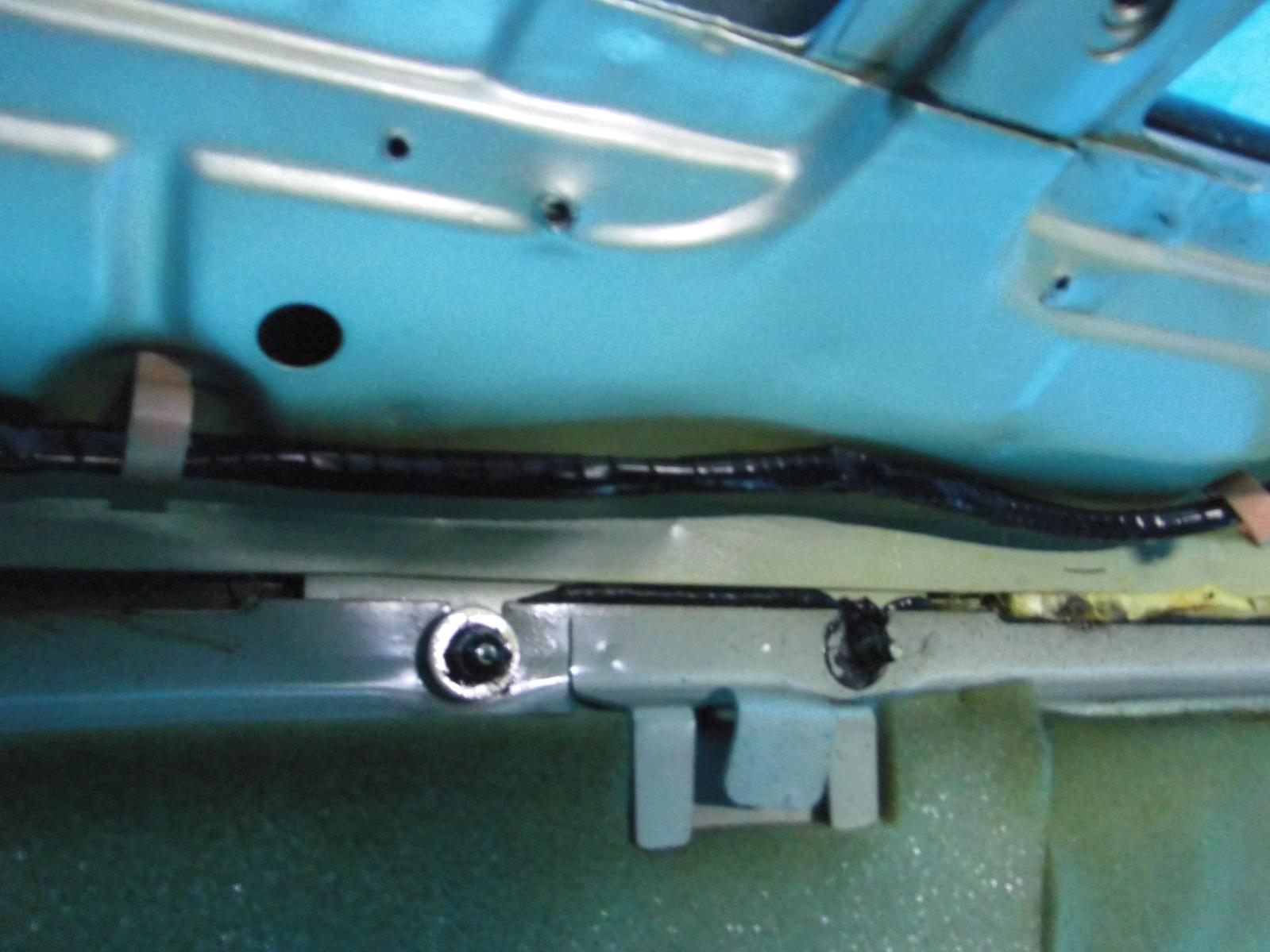

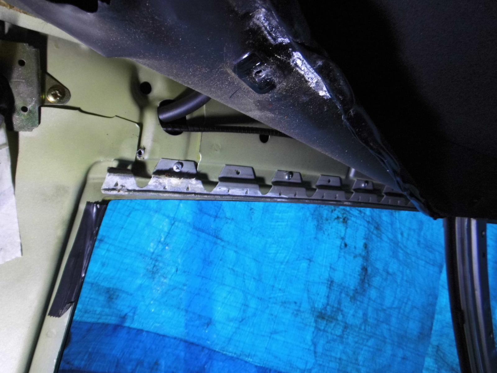

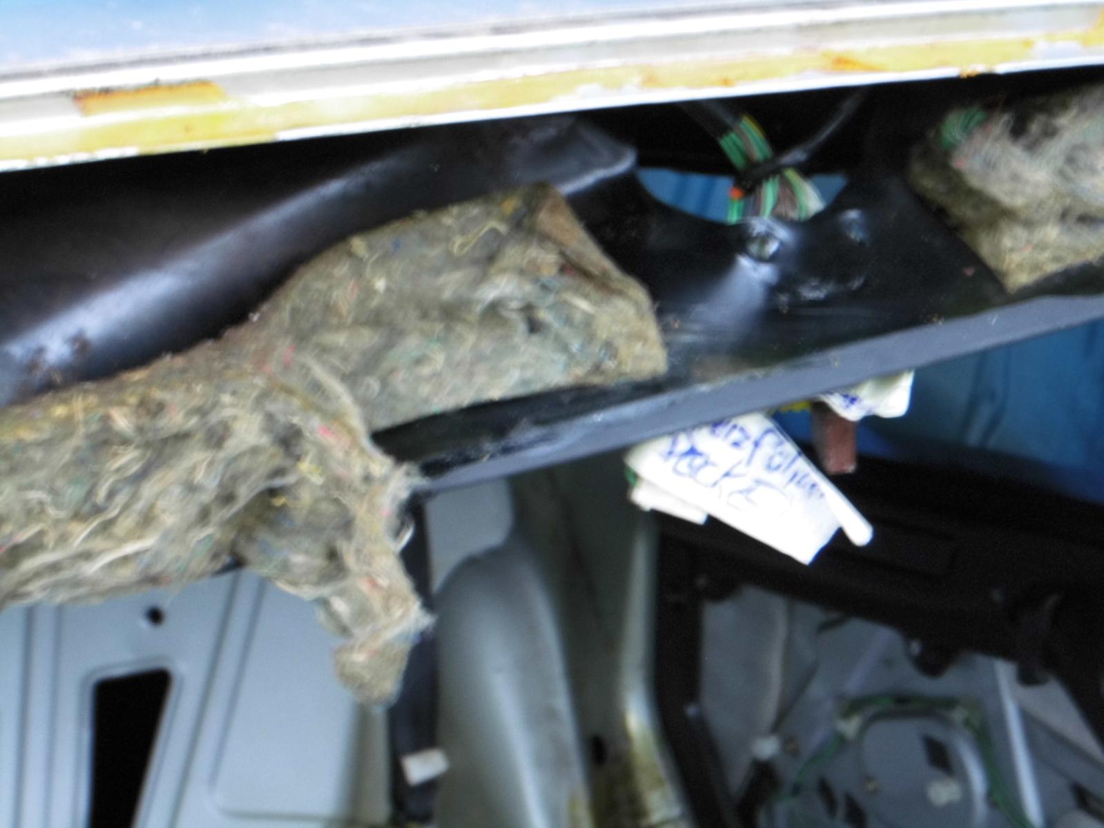

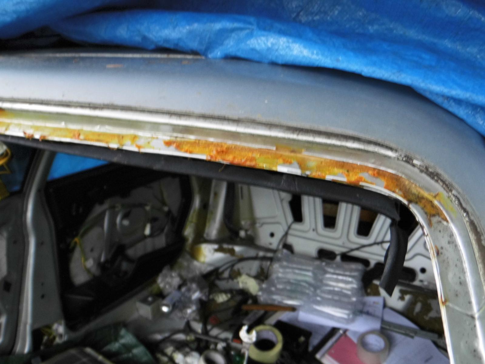

24. April 20215 J. Hallo, habe dieses geheimnisvolle Schiebedach mit der Wanne im Rahmen einer Schlachtung ausgebaut. Kenntnis vom Ausbau der Verkleidungen und der Windschutzscheibe , sowie des Dachhimmels , setzte ich jetzt mal voraus. Nachdem man den kompletten Dachhimmel entfernt hat , ist die Schiebedachwanne / der Schiebedachmotor je nach Stellung des Schiebedaches ( auf / zu ) mit der Spindel zu sehen. Die Spindel kann von ganz Vorsichtigen vom Motor gelöst werden . Die Schiebedachwanne wird von mehreren Hütchenmuttern auf Bolzen gehalten. Ich dachte zuerst, wenn ich diese entferne fällt die gesamte Wanne herunter. Nein, die Wanne ist zusätzlich eingeklebt und hält diese fest. Zwischen dem Spalt des eigentlichen Daches und der Wanne habe ich zuerst mit einem Schraubendreher die Wanne etwas nach unten gedrückt. Danach mit Holz und Messingkeil weiter gearbeitet. Die Wanne löst sich dabei immer weiter. Ich habe hier noch Fotos hochgeladen. Gruß Sylvester
28. April 20215 J. Erstaunlich das Schweigen bislang. Alle geschockt 😄 . Mit den Bildern erklärt sich hoffentlich jedem, was Rost an der Dachaußenhaut heisst und welcher Aufwand betrieben werden muß, um fachgerecht instand zu setzen. Alles ohne Ausbau geht in Richtung LaLaLa.. und die Wette, wann wieder die ersten Blasen schlagen. Da gehen Stunden ins Land. Deshalb ist Schiebedach mit Rost auch so preismindernd. Bei sonst wirklich guter Substanz aber auch kein Grund zu schlachten. Wer Aus- und Einbau selber bewerkstelligen kann, kann viel sparen. Fürs Blech und Lack muss ein Könner ran, wenn es nicht hinterher wellomat sein soll. Oder eSSD ade und eine geschlossene Dachhaut drauf.
