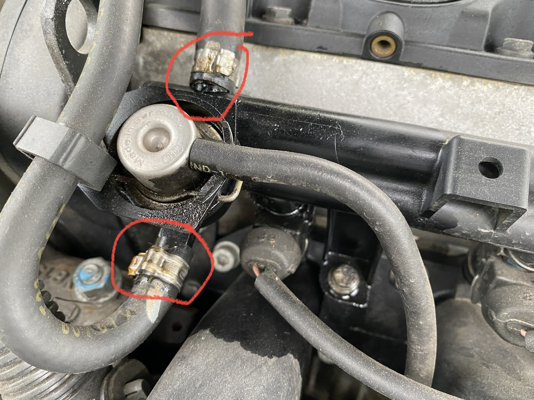

So update, bin zwischenzeitlich etwas gefahren und es sieht soweit auch alles gut aus. ABER: Nachdem der Xantia ein paar Wochen stand und ich ihn heute wieder starten wollte hatte ich einen recht penetranten Benzingeruch. Bei der Überprüfung dann gesehen, dass aus zwei Schläuchen schön Benzin tropfte.
Offensichtlich sind die Schellen nicht mehr fest bzw. die Schläuche undicht. Frage: Was am besten machen? Die alten Schellen lösen und Schraubschellen drauf machen? Wenn ja gibt es Bestimmte die man nehmen sollte oder einfach im Baumarkt nach passenden suchen? Sollte der Schlauch evtl. etwas gekürzt werden?

Wenn möglich die Schläuche etwas kürzen damit die evtl. undichte Stellen weg sind.
Dann mit möglichst etwas breiteren Schellen aus Edelstahl von Hand festschrauben, ohne Gewalt.
René
Schläuche komplett erneuern. Nur hochwertige Schläuche einbauen.
erstmal mit Kneifzange oder Seitenschneider die Spannung der Schelle erhöhen oder Schraubschelle montieren. Ist der Schlauch selbst dicht, ist ein Kürzen relativ sinnfrei. Wegen der Gewebeeinlage ist ein plötzliches Brechen oder Platzen der Leitung praktisch ausgeschlossen.
Hatte ich bei meinem X1 1.6i nach 7 Jahren Standzeit auch. Habe gekürzt und neue Schellen dran gemacht. Hält seit zwei Jahren problemlos.
Die Spannung hat ihren Grund, mit mehr Spannung "verletzt" man den Schlauch.
Kürzen ist immer sinnvoll, denn unter der Schelle ist das Material gequetscht und u.A. dadurch gehärtet, bei Undichtigkeit meist auch rissig und/oder brüchig.
Und ich habe schon einige Schläuche gesehen die an den Enden trotz Gewebe aufgeplatzt waren.
