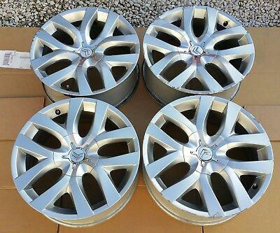

ich habe 18"-Felgen im Sommer an unserem GP (Signatur) montiert. Die gab es zu dem Gebrauchtwagen dazu. Ich würde sie mir aber wohl nicht selbst anschaffen, denn obwohl sie optisch schön aussehen, ist die Komforteinbuße im Vergleich zu den 17" der Winterreifen doch eklatant. 19" möchte ich mir da ehrlich gesagt nicht mal vorstellen, auch wenn sie möglicherweise optisch noch mehr hermachen würden.
Es handelt sich bei meinen um die originalen Citroen-Alus:
Originale-Citroen-C4-Picasso-18-Zoll-Alufelgen-7x18.jpg.af124fc1ce130c550be6cb226d7b98c9.jpg
(Bild bei google gezogen)
Ich montiere die Sommerräder vermutlich die nächsten Tage wieder. Wenn Du möchtest, stelle ich hier ein Photo davon ein. Vielleicht hilft es Dir bei der Entscheidungsfindung.

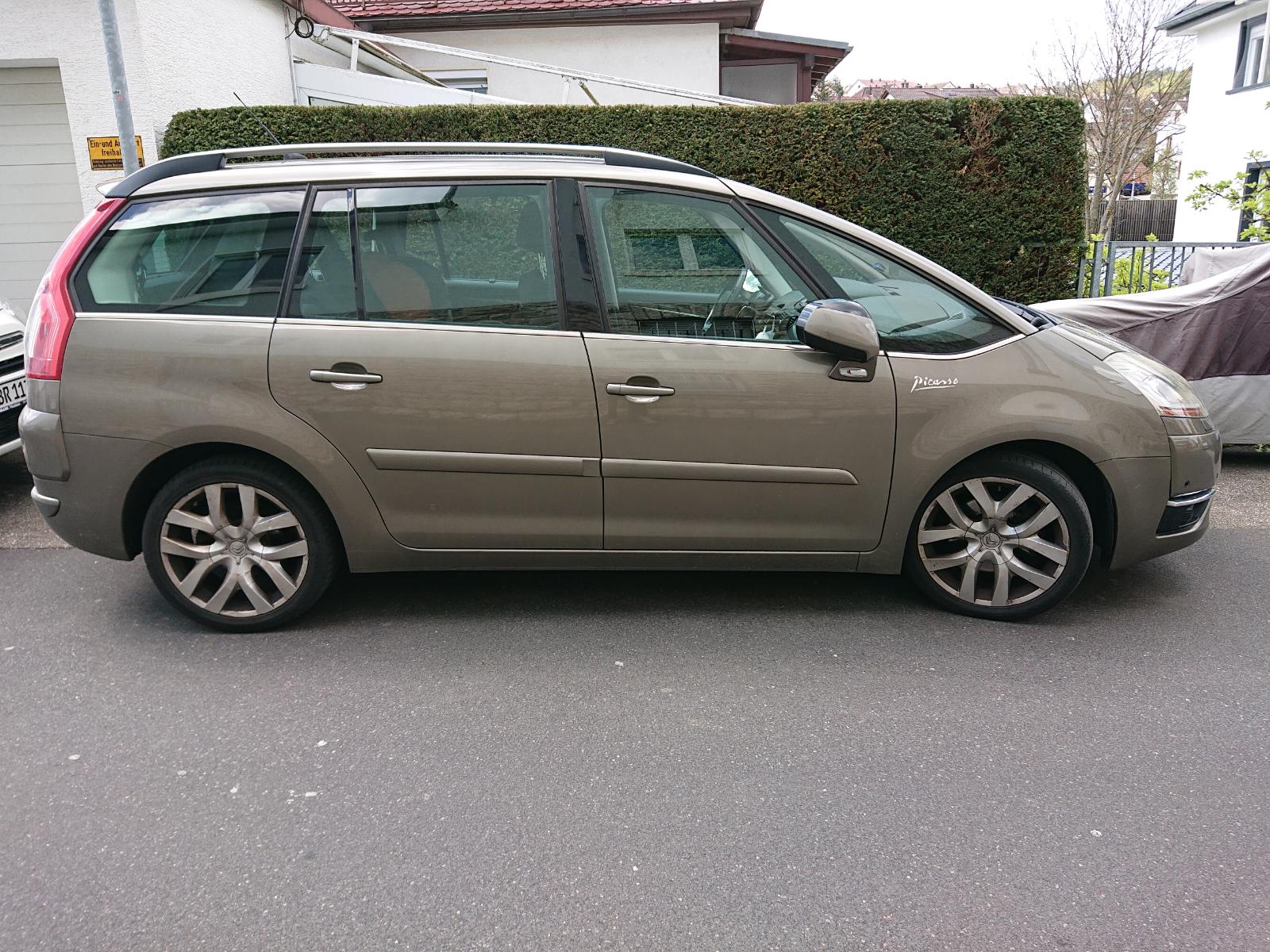

bei mir sind 215/45/18 montiert. Die sehen nicht so sehr nach Asphaltklingen aus 😉
Der Komfort ist natürlich ziemlich subjektiv. Ich für meinen Teil kam vom Xantia zum C4 GP und fahre den Sommer über einen BX, da ist das Popometer etwas anders geeicht. Mit den 17" Winterreifen ist der C4 GP für mich an sich recht angenehm zu fahren, vom Federungs-/Dämpfungskomfort her ähnlich einem mittelmäßigen Xantia. Auf den 18" Felgen kommen mir viele Unebenheiten zu hart durch, das Auto wirkt nicht mehr so gelassen und der Cruising-Charakter geht zu großen Teilen flöten - andere nennen das wahrscheinlich straff und meine Winterbereifung schwammig. Das ist eben der subjektive Anteil an der Bewertung.
Mein C4 GP hat übrigens hinten die Luftfederung verbaut, falls das noch relevant für die Einordnung meiner Einschätzung sein sollte.
Die Sommerräder werde ich spätestens am Wochenende montieren, dann stelle ich Dir auch gerne ein paar Photos im Montagezustand hier rein.

Oh, ich habe erst jetzt bei joecools Photo realisiert, dass es um die "neuen" GPs geht. Meiner ist von 2009, also die ursprüngliche Karrosserieform.
Ein Photo habe ich trotzdem gemacht, auch wenn es vielleicht nicht viel hilft. Dafür ist das Auto samt Felgen schön schmutzig 😜
Sieht doch gut aus, allemal besser als meine 17er Knöpfe....
