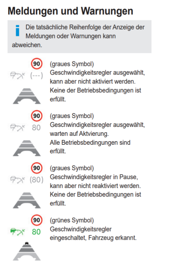

Vielleicht noch zum ACC:    Wenn man mit aktiviertem Geschwindigkeitsregler fährt und gebremst hat, muß die Reaktivierung über die Pause/Play Taste erfolgen. Das Auto muß dabei stehen oder mindestens 40 km/h fahren.
Ist das Ernst oder Realsatire ??
Stehen oder > 40 km/h? Dann sollte es auf der AB ja eigentlich Fix wieder gehen.
Der Fehler tritt auch bei Susis C4 auf! Unvermittelt!

Mag sein. Es geht darum, dass nach div. Kilometern der Abstandsautomat aussteigt.
vor 21 Minuten schrieb Hartmut51:
Könnte die aktivierte Verkehrszeichenerkennung eine stete Quittierung der Geschwindigkeitsbegrenzungen erfordern?
Um den Wert der Fahrgeschwindigkeit ausgehend von der von der Verkehrszeichenerkennung-Funktion auf dem Kombiinstrument angezeigten Geschwindigkeit zu ändern:
– Beim Vorbeifahren am Verkehrszeichen:
► Drücken Sie auf OK, um die vorgeschlagene  Geschwindigkeit zu speichern. Dieser Wert wird dann unmittelbar als neuer Wert der Fahrgeschwindigkeit  auf dem Kombiinstrument angezeigt.
– Nach dem Vorbeifahren am Verkehrszeichen:
► Drücken Sie auf OK. Die Meldung „OK?“ wird  angezeigt, um die Anforderung zum Speichern zu  bestätigen.
► Drücken Sie ein zweites Mal auf OK, um die  vorgeschlagene Geschwindigkeit zu speichern. Der  neue Wert der Geschwindigkeitseinstellung wird auf  dem Kombiinstrument angezeigt.

Das ist ernst. Historisch gibt es eine untere Geschwindigkeit, unterhalb der man nicht mit Regler fahren soll. Die wurde ergänzt, daß man das im Stau d.h. im Stand aktivieren kann. Da kommt dann 30 als Solltempo, wmoitder Wagen im Stau dem Vordermann folgt. Das ist alles nicht maximal logisch, aber historisch zu verstehen.
Wenn es nicht das Tempo ist, wäre Siff bei der Kamera auf der Scheibe ein Thema.
Wenn es das auch nicht ist, dann sind die Linien auf dem Boden vielleicht nicht richtig unterbrochen aufgemalt oder der Wagen meint, daß es schon zu kurvig ist für das Tempo. Gerade bei höherem Tempo (100 km/h +) darf die Straße nur noch ganz leicht kurvig verlaufen.
vor 15 Stunden schrieb Hartmut51:
Habe ich so noch nicht erlebt, bei mir nimmt der die Geschwindigkeit mit der Play-Taste wieder auf, egal welche Geschwindigkeit.
Es können auch in welcher Form auch immer dejustierte Sensoren sein. Ich hatte teilweise schon den Eindruck, dass verschiedene Exemplare eines Modells (nicht PSA) unterschiedlich gut den Linien folgen.
