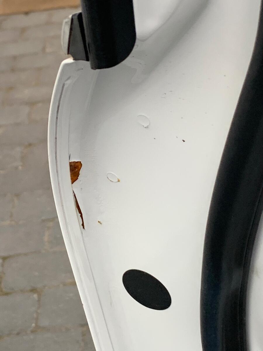

IMG_7567.jpeg.0cca6788f73ad7143632b0ccbcd527a3.jpegSo sieht die Fahrertür nach fast 4 Jahren aus. Einklemmen des Sicherheitsgurtes ist nicht passiert!
Vorgestern plötzlich abgeplatzt, den werde ich mir mal morgen genauer anschauen!
Bearbeitet ( von Hartmut51)
Selbst wenn da einmal ein Gurt eingeklemmt worden wäre, ist das ein Armutszeugnis.
Aber Franzosenkarren rosten halt. So wird ein altes Vorurteil im 21. Jahrhundert dann zur Wahrheit.

Vorher alle Hauben und Türfalze (Unterkanten) sichten, das Problem betrifft die gesamte Karosse.
Das Problem betrifft alle Türen. Die weißen (blanc banquise also kein metallic) scheinen besonders empfindlich.
Das TSB behauptet, es wären nur die Verbrenner betroffen und der Rost tritt nur an der Unterkante der Türe auf.

Die Gründe für die Korrosion wurden schon einmal diskutiert.
Die ganze Sache hat technische Gründe. Da war auch kein Eimer leer. Da war im "Eimer" etwas drin, was man nicht sehen konnte und was wohl nicht hinreichend geprüft wurde.
Ok, der C-4 ist von 2021 fällt also ggf. unter die genannten Fälle. Alle anderen Türen sind ok. Die Stelle ist etwa so groß wie ein 2€ Stück.

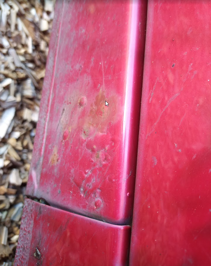

Schweller vorne rechts unseres 2009er Grand C4 Picasso. Bild aus dem Juli 2024. Untendrunter sahs auch wild aus.
Der C4 Picasso wurde in Vigo gebaut, der C3 Pluriel in Madrid/Villaverde.
Die müssen in Madrid im Werk irgendwas umgestellt haben. Ab dem C4 Cactus (2013/14), leidet fast alles, was aus Villaverde kommt an Rost an den Falzen - meistens an den Türen. Bei manchen Fahrzeugen sogar schon in den ersten 3 Jahren! An meinem Cactus fing das "erst" nach 6 Jahren an; wurde behandelt, fängt aber jetzt schon wieder an.
Diese KTL-Bäder werden halt zyklisch erneuert und das kostet Geld. Zieht man den Zyklus in die Länge, spart man.
Es heißt aber, es wäre die Lacktechnologie geändert worden und das Problem soll nicht mehr existieren.
Richtig ist, daß nicht nur die Türe getaucht wird, sondern das ganze Auto mit Türen. Das Problem tritt aber wohl an den Türen besonders auf.
Weil man es dort sieht. Ursache sollen Rückstände eines Tauchbads (Reinigung?)  sein, welche die Haftung des eigentlichen Rostschutzes verhindern. Bei Mercedes war damals der KTL von Bakterien verseucht.
