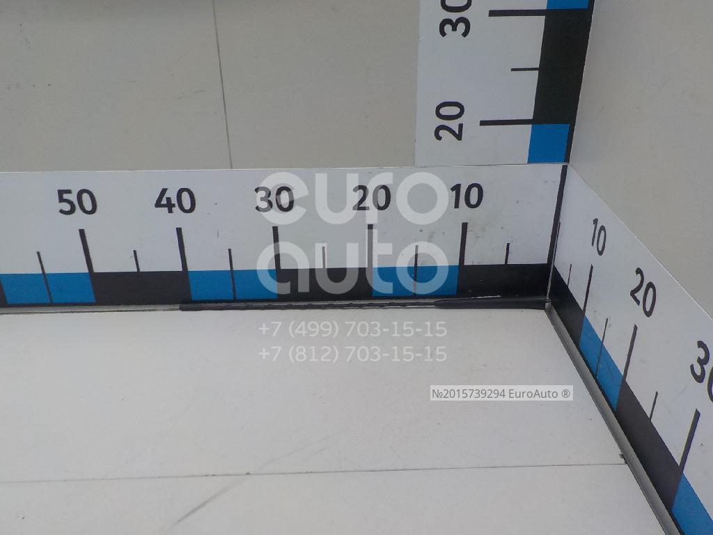

40 russische Zentimeter misst die "kurze" 6587J0.
https://euroauto.ru/part/used/51605499/

Ich habe gerade nachgemessen, die montierte hat eine Länge von 40cm, ergo habe ich schon die kurze Variante. Mich stört halt die Optik, beim Xantia habe ich sogar eine längere Antenne montiert, da die Antenne der Neigung der Windschutzscheibe folgte, hat dies mich nicht gestört und der Empfang war tatsächlich besser.

6587J0 sollte 41 cm lang sein.
