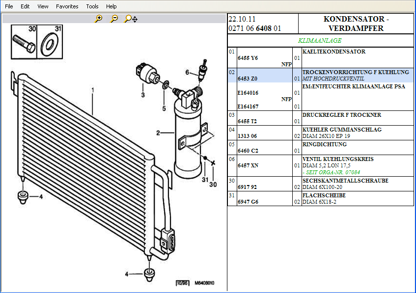

Bei der Klimatrocknerpatrone fehlt eine Schelle (oder ein Teil) und die zwei Muttern. Keine Ahnung wann und wie die verlogen gingen. Vermutlich hat der Klimafritze beim Tausch der Trocknerpatrone da keine Schelle verbaut.
Bei der Abbildung im Service-Portal ist die Schelle Teil der Patrone; bei der neuen Patrone ist dem nicht so. Vielleicht ist das der Grund – gibt es so eine Schelle überhaupt oder muss ich da was aus Bandstahl improvisieren?

26 minutes ago, holger s said:
[...] im Service-Portal ist die Schelle Teil der Patrone; bei der neuen Patrone ist dem nicht so. Vielleicht ist das der Grund [...]
Genauso ist es. Der Klimamann war vielleicht froh, überhaupt eine passende Trocknerpatrone gefunden zu haben. Es gibt aber mehrere die da dran passen und mit der Befestigung (an die Patrone geschweißt) kommen, so wie original.
Du darfst also basteln. Wenn du eine schöne Lösung findest, dann her damit. Für die Patrone S0 am 2.5TD hab ich auch lediglich welche ohne Befestigung gefunden, hab dann dort also das gleiche Problem.
