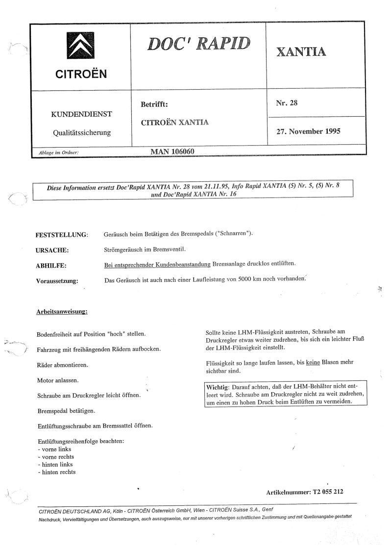

Es gibt da eine Info-Rapid vom Citroen, das Bremssystem mit vermindertem Hydraulikdruck zu entlüften, (Also die Druckablaßschraube etwas geöffnet.) Die Sinnhaftigkeit dieser Tätigkeit wurde hier im Forum aber schon öfters in Frage gestellt. Wenn ich die wieder finde, stelle ich sie hier ein.
Ich würde fahren und nach mehrern Tausend Kilometern noch mal alles gut entlüften. (Ich hab da damals hinten pro Seite immer rund 1/2 Liter LHM ´rausgelassen.) und dann abwarten wie sich das Geräusch irgendwann "verflüchtigt".
Fred
Hier die Original Info:
Doc-Rapid-28-Xantia-Bremshydraulik_pupsen-19951127.jpg.350df8b97d24fb36c45c6306080432da.jpg
Zu Beachten ist:
- wenn das Geräusch nach 5000km noch vorhanden ist.
- Die Entlüftungsreihenfolge ist hier anders angegeben als sonst.
- Diese Mitteilung ersetzt 4 vorherige Mitteilungen von Citroen (Die haben also ganz schön viel versucht und gelernt in der Zwischenzeit.)
Fred
Genau, ich hätte das Geräusch auch eher als „Schnarren“ denn als „Pupsen“ bezeichnet.
Hat meine DS auch während der ersten Bremsungen, wenn sie nach längerer Standzeit in Betrieb genommen wird.
