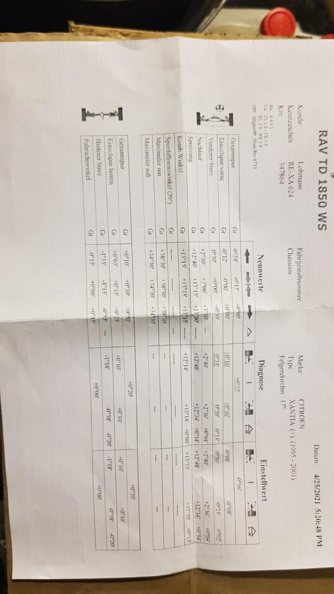

Meine Werkstatt des Vertrauens meinte nach Spureinstellen ,es liegt an der Hinterachse das der Wagen leicht nach links zieht.
So generiert man Einnahmen, wenn die Hinterachse in Ordnung gebracht wurde dann dürfte erneutes Spureinstellen nötig werden.
