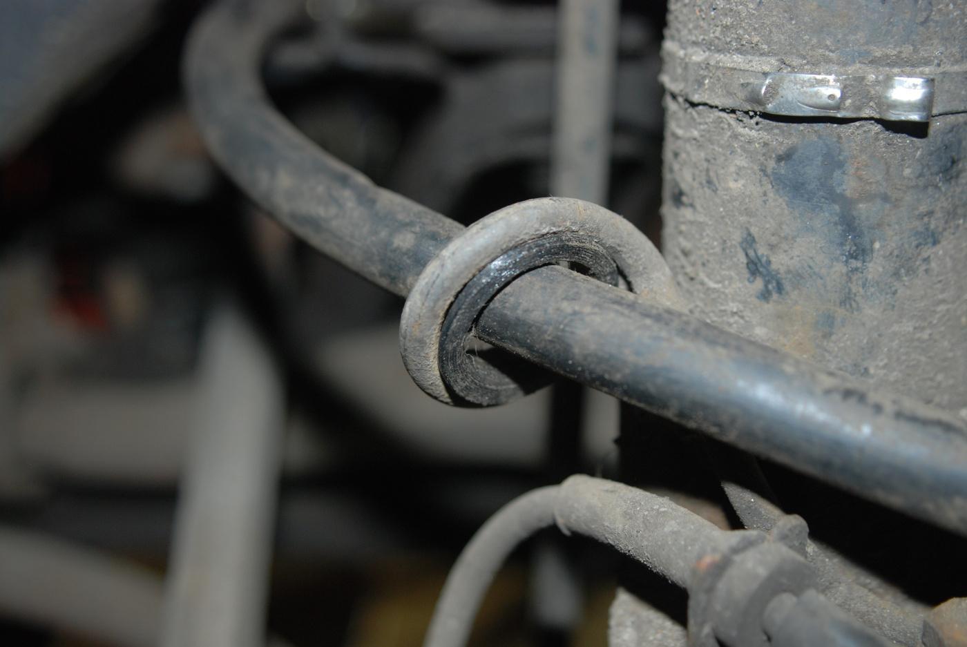

Ich habe mir für meinen Xantia neue Schutzhülsen für die Handbremsseile gedruckt, da die Originalen durchgescheuert waren. Gedruckt habe ich in PA6/6.6 (natürlich ohne GF oder CF) aufgrund der Temperatur- und Abriebbeständigkeit von Polyamid. Vor dem Einbau habe ich sie noch konditioniert um für den Einbau eine etwas höhere Verformbarkeit zu haben.
Langzeiterfahrungen habe ich bisher keine, aber da ich in Erinnerung hatte, dass die Führungshülsen hier schon mal irgendwo ein Thema waren, wollte ich es mal erwähnen. Bei meinem Xantia passen sie gut, wie es bei anderen aussieht und ob sie auch z.B. beim XM passen kann ich natürlich nicht sagen.
Falls Interesse an der stl-Datei zum Selberdrucken besteht, gebt mir Bescheid dann stelle ich sie zur Verfügung.

was haben die Ringe denn für einen Außendurchmesser? Beim CX gibt's nämlich nur die Metallschlaufen als Führung, was über kurz oder lang in dem Bereich immer zum Durchscheuern der Außenhülle führt. Das könnte so ein Kunststoffring sicher zumindest verzögern...
Ich bräuchte sowas aber als Auftragsarbeit (für zwei bis fünf CX), einen Drucker habe ich nicht.
Der Innendurchmesser von meine Metallschlaufen war ungefähr 28mm. Aber wie Martin schon schreib, ist es wohl am sinnvollsten es vor Ort zu konstruieren, dann kann man, wenn etwas nicht passen sollte, auch gleich Anpassungen vornehmen.
