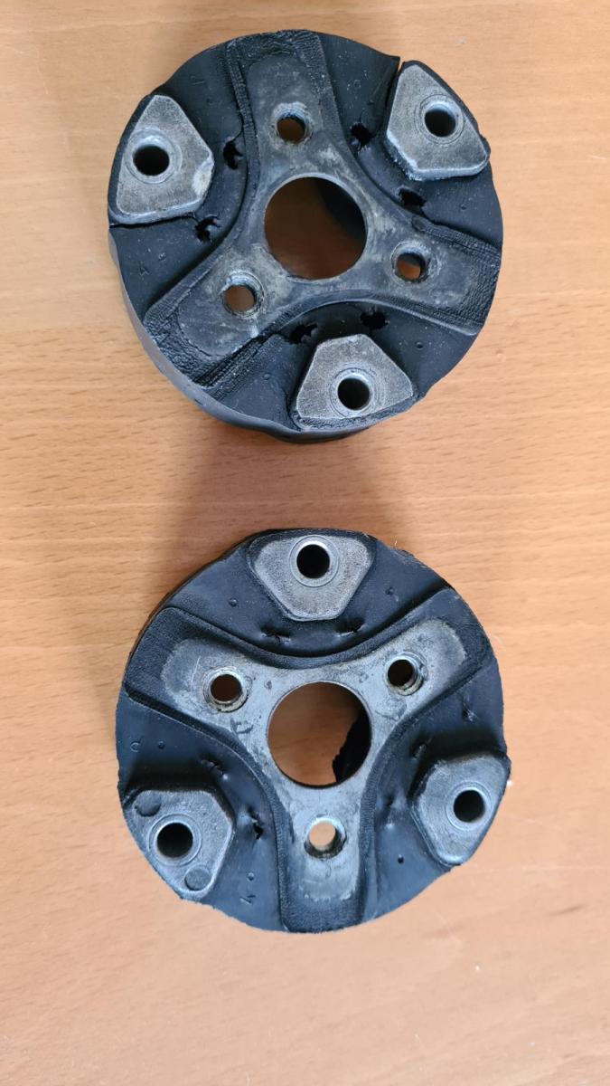

Teile für einen SM?
Moin!
Kann jemand sagen, was das für Teile sind bzw. zu welchem Auto sie gehören? Irgendjemand meinte, die gehörten zu einem SM - ich weiß aber noch nichtmal, ob das überhaupt zu einem Citroën gehört.
Danke und Grüße
Michael
Ich meine es ist ein Teil der Hardyscheibe irgendeines Autos (beim SM gabs sowas bei Pumpenantrieb), aber egal - bereits Schrott

Wenn, dann ist das beim SM von der Euro - Antriebswelle für die HP - Pumpe. Der US- SM hat dort ein größeres Guibot - Bautril, nämlich das von der Antriebswelle der Isetta.
Carsten
HP-Pumpenantrieb CX-Prestige oder Break/Berline mit Werksklima.
Jepp. Sehe ich auch so.
Citroen CX Hydraulikpumpe mit Klima in Dillingen (Donau)

Jetzt wo ihr das sagt ... stimmt!
Und ich habe es gleich in zwei CXen verbaut. 🙈
… ich glaube, dass genau diese eine CX Pumpe in den SM passt.
Carsten
Ja, das glaub ich auch und die gibts sogar noch in kleiner ;) ...war so ein AHA-Effekt als ich vor Jahren mal in den Motorraum von einem SM reinschauen konnte
Die gibt es mit 7 Kolben wie hier abgebildet oder bei jüngeren CX-Modellen halt mit 5 Kolben. Kleiner und dabei mehr Fördermenge, dafür nicht so schön in 1000 Einzelteile zerlegbar (und damit reparabel) wie die alte Version...
