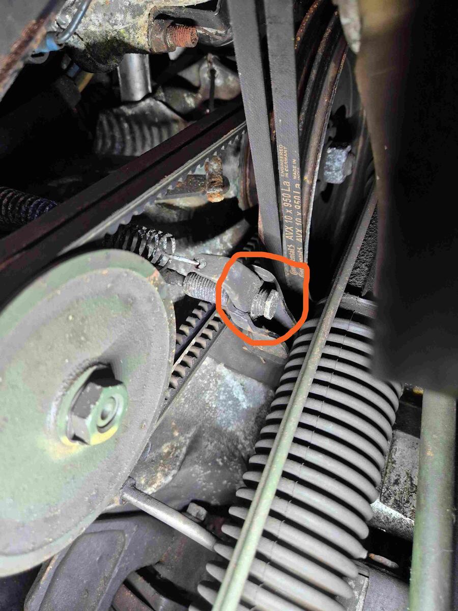

Für den Wechsel der Riemen der HD-Pumpe muss die Kupplungsbetätigung ab. Löse ich an dem flachen Sechskant am Ende der Gewindestange?

Genau, am besten die Umdrehungen beim Lösen mitzählen, dann hat man es beim Zusammenbau leichter.
Jan
