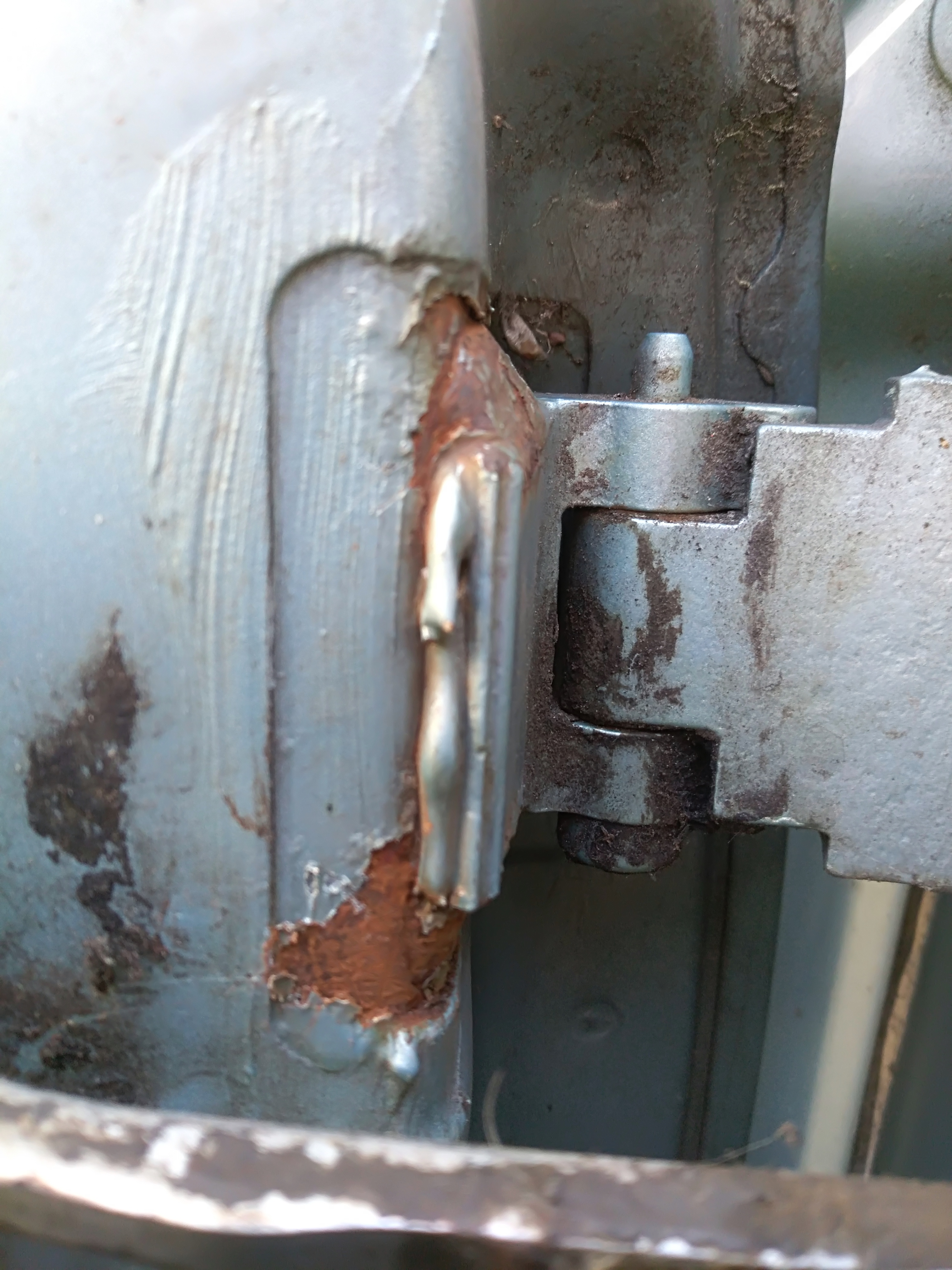

Hallo!
Bei näherer Betrachtung des oberen Türscharniers (siehe Photo) ist Rost zu erkennen. Das Problem: Da sitzt eine in Wagenfarbe lackierte Dichtmasse am oder im Träger(Türseite). Die würde ja weg brennen, wenn ich da schweiße. Diese merkwürdige Fixierung ist außer bei der Fahrertür auch bei den hinteren Türen vorhanden, die Beifahrertür hingegen hat diese Dichtmasse nicht und ist komplett geschweißt. Hat jemand so was schon mal repariert und kann einen Tipp geben?

Dichtmasse und Lack entfernen, schweißen und dann wieder versiegeln und lackieren.

Danke für die schnelle Antwort. Muss dafür die Tür zwingend ausgebaut werden (weil da sonst irgendwelche Kabel/Dichtungen wegschmoren)?
Ohne Ausbau der Tür ist da nicht genug Platz für eine vernünftige Reparatur

Sollte vorher das Scharnier gerichtet und geheftet werden, damit die Tür wieder passt?
Gruß Jens
Klar. Richten, heften, ausbauen, schweißen.
So, der zweite Schweißversuch war erfolgreich. Die Tür schließt wieder wie sie soll. Das Hauptproblem bei der Sache ist weniger das Schweißen selbst, sondern die Vorarbeiten, will sagen das Entrosten sowie das Entfernen von Lack und Dichtmittel. Da man weder mit Drahtbürste und schon gar nicht mit Flex an die Stellen kommt, hat sich ein Dremel mit kleinen Aufsätzen als sehr hilfreich erwiesen. (Noch besser wäre eine biegsame Welle gewesen, die hatte ich aber nicht) Beim zweiten Versuch habe ich lediglich die Scharnierstifte entfernt sowie das Fangband, außerdem wurden die beiden Gummiabdichtungen der Kabeldurchführung (Tür- und Rahmenseite) gelöst. So gewinnt man einen Spielraum, der es erlaubt, die Tür (am besten auf einem Hocker) waagerecht zu legen, um so die zu schweißenden Stellen vorzubereiten. Das Schweißen selbst gelingt dann auch mit einem simplen Elektrodengerät, wenn man die richtigen Elektroden benutzt.
