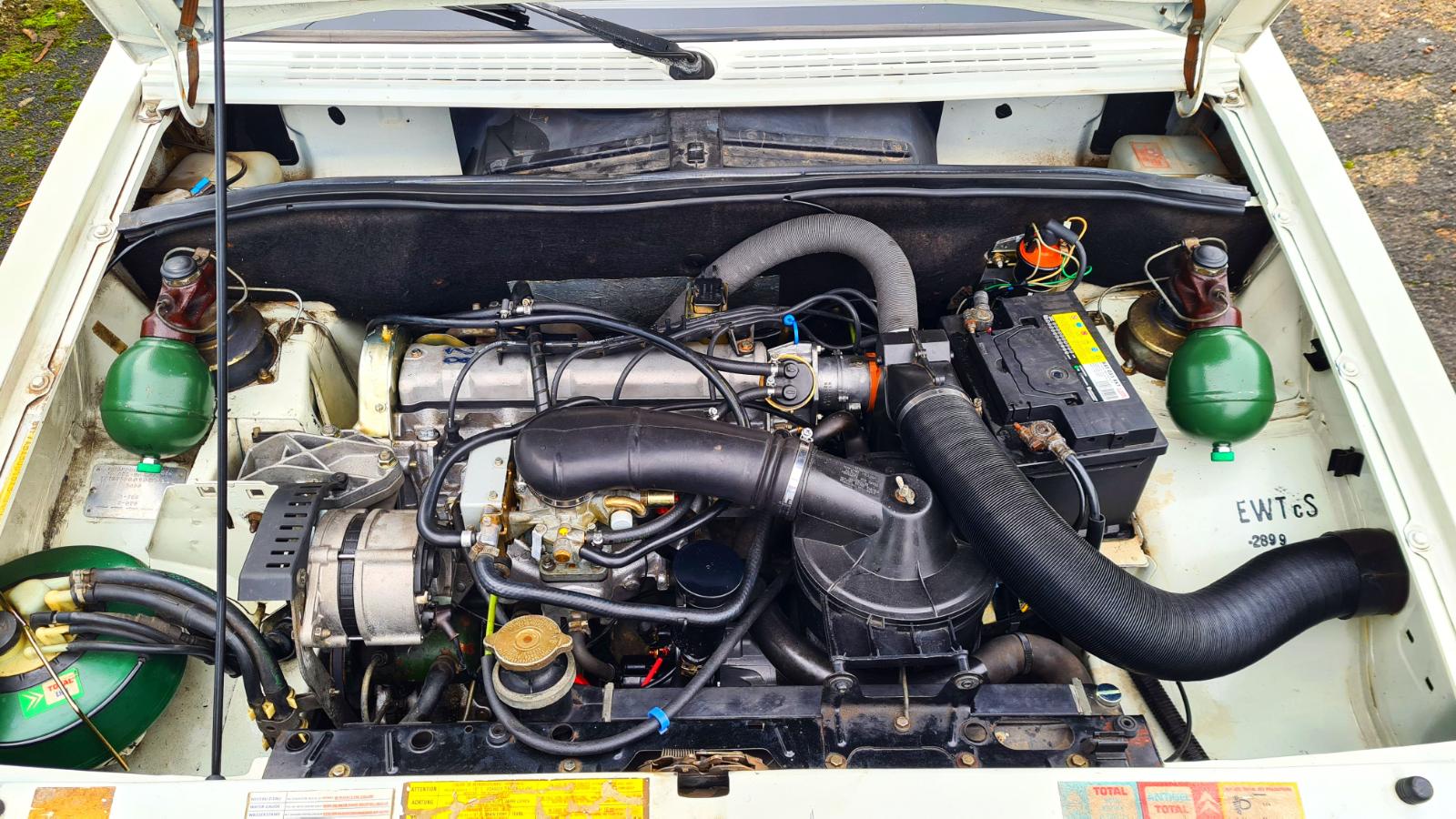

Ich habe bei mir diesen Schlauch verbaut. Allerdings komme ich gerade nicht mehr darauf, wo das Teil herkommt. War etwas artfremdes ... und es gab ein Thema dazu hier im Forum.  Ich mache mich bei Gelegenheit mal auf die Suche.
Edith: Gefunden -
Bearbeitet ( von MichaelS)
Edith: Gefunden -

Sollte noch jemand diesen Luftschlauch brauchen, hier ein Link, was ich gekauft habe:
https://www.ebay.de/itm/1-0-m-Truma-Trumatic-ZR-80-80-mm-C-und-Combi-ausser-Typ-D-39580-00-/201963726020?_trksid=p2349624.m46890.l49286
Der Schlauch passt sehr gut, muss nur auf Länge gebracht werden.
