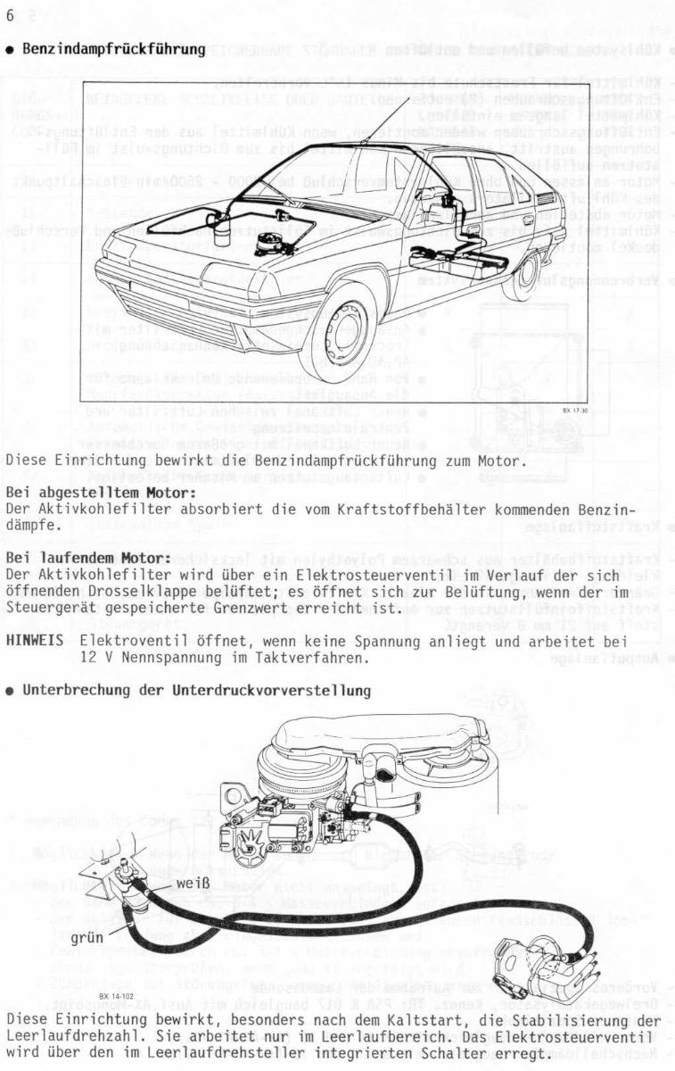

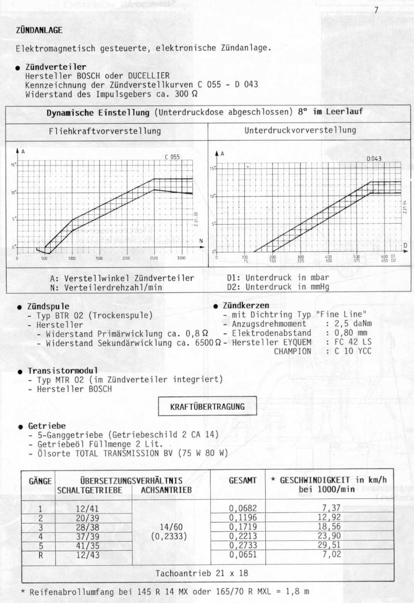

Auto nom hat freunlicherweise hier eine Anleitung eingestellt:
Da steht:
"Dynamische Einstellung (Unterdruckdose abgeschlossen) im Leerlauf 8° im Leerlauf."
Heißt "Unterdruckdose abgeschlossen", daß im Leerlauf die Unterdruckvorverstellung unterbrochen ist?

Wenn ich das noch richtig im Sinn habe, verstellt die Unterdruckdose den Zündzeitpunkt nur während der Kaltlaufphase etwas vor und erhöht so den Leerlauf. Ist der Motor warm, hat die Unterdruckdose keine Funktion mehr und bekommt sie bis zur nächsten Kaltlaufphase nicht mehr wieder. Während der Fahrt bei warmem Motor merkt man nicht, dass sie da ist oder ob sie intakt ist.
(falscher Faden, sorry)
Bearbeitet ( von AndreasRS)
Am 19.6.2021 um 19:55 schrieb Doppelkeil:
Das würde zumindest erklären, warum der Motor im Leerlauf ruckelt und abstirbt wenn er seine volle Temperatur noch nicht erreicht hat.
Völliger Humbug!
Die Unterdruckdose stellt über Unterdruck den Zündzeitpunkt bei höheren Drehzahlen vor, mit dem Kaltlauf hat das gar nix zu tun! Da wird das Gemisch angefettet, früher bei den Vergasern über den Choke, bei modernen Einspritzern übernimmt das das Steuergerät und passt die Einspritzmenge an.
vor 10 Stunden schrieb Manson:
Wenn wir schon pingelig sein wollen: Dies geschieht durch die Fliehkraftgewichte unterhalb der Platte, die dann die Platte in Richtung Früh drehen. Die Unterdruckdose greift an der gleichen Stelle an und verstellt den Zündzeitpunkt in Abhängigkeit zum Unterdruck (Lastzustand bzw. Drosselklappenstellung) in der Ansaugbrücke.
