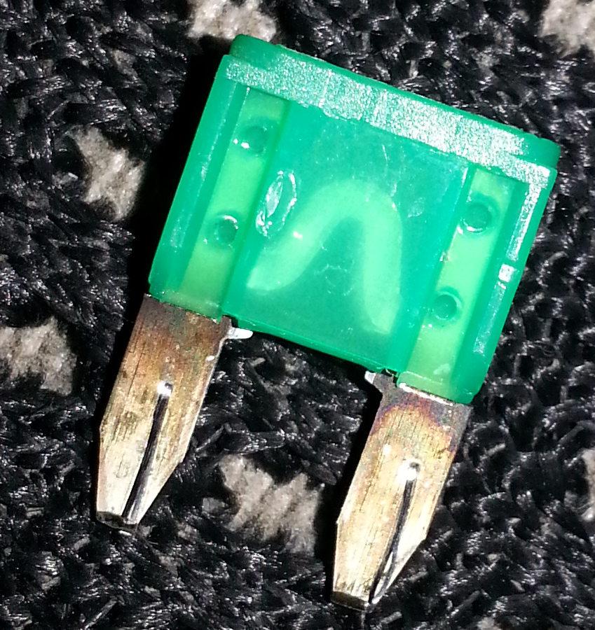

Weiter gings mit den Sicherungen, dabei habe ich festgestellt, daß die BSI Sicherungen mit einem klebrigen braunen etwas auf den Kontaktflächen angelaufen sind. Alle, bis auf die SHUNT und 40 Ampere Sicherung, scheint also nur bei den "kleinen" zu passieren - 5 - 30 A
Lässt sich einfach wegschaben mit dem Schraubendreher. Kontaktspray hat das Zeug nicht gelöst.
Danach glänzen die Kontakt wieder. Das war ein Spaß ...
Hat jemand sowas schonmal gesehen? Kann das Probleme in der elektrik verursachen?
Da heute leider zuwenig Sonne war, konnte ich das Ergebnis nicht prüfen, bei 30 °C ohne Sonne reagiert der Fehler zumindest nicht.

Wo der braune Dreck herkam, ist sicher noch mehr. Keine Ahnung, womit die BSIs zum Schutz vor Nässe usw. behandelt werden.
An sich gibt es auf der BSI keine Konservierung, wenn ich mir da Bilder im Netz anschaue. das könnte noch mit Deiner Kühlmittel geht über die Kabel Geschichte zu tun haben.

Das Kühlmittel ist nur bis zum mittleren MSG Stecker gekommen, alle anderen sahen sauber aus.
Sowohl BSM als auch die Stecker am BSI sind absolut blank. Ausser die 3 vierecken auf der BSI (Schwarz, Blau, Weiss) - die habe ich nicht abbekommen mangels Platz.
Und bis zu der Reihe Sicherungen müsste es echt weit tropfen.
Ich denke fast das könnte ausgasendes Klebemittel oder Kunststoff sein ...
Die Kabel waren auch teilweise klebrig und das Isolierband stellenweise "flüssig braun pampig".
Wie das dann aber zu den Kontakten kommt ist ein Rätsel.
Gut es hatte ja 10 Jahre Zeit scheinbar.
Mal sehen ob das tatsächlich die Ursache ist
