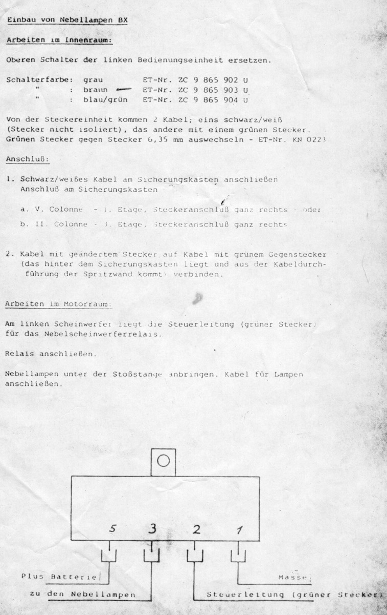

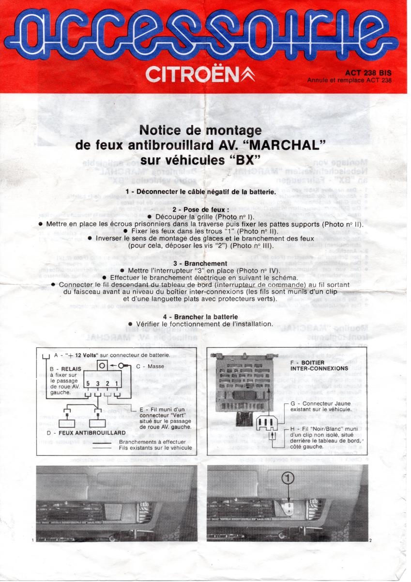

Hab grad mal in meinen Unterlagen nachgeschaut. Im Sicherungskasten wird das unisolierte schwarz/weiße Kabel an dem gelben 3-poligen Stecker eingesteckt. Mit diesem Kabel verbindet man die NSW-Anlage mit dem Standlicht.
Laut dem Stromverteiler-Plan sind die Stecker bei den Modellen vor 7/85 und ab 7/85 identisch. Der einzige Unterschied in dem Bereich ist, daß vor 7/85 die Leitung zur Sicherung F12 ging und ab 7/85 an Sicherung F13.
Aber das schwarz/weiße Kabel muß bei beiden Versionen extra angeschlossen werden. Hab eine Einbauanleitung von Citroën, wo man am Stromverteiler sieht, daß die Anleitung noch vor 7/85 geschrieben wurde.
(Quelle: Anleitung ist aus dem NSW-Einbausatz aus der Citroën Accessoirie)

Das schwarz/weiße Kabel kommt nicht an F13. Das schwarz/weiße Kabel kommt an den gelben 3er-Stecker. (Siehe Einbauanleitung)
Im Stromverteiler selber verläuft dann eine Leitung, die an dem Kabel angeschlossen ist, das von F13 zum Standlicht geht. An der Sicherung brauchst Du also nichts anschließen, da liegt alles schon so, wie es sein soll.
