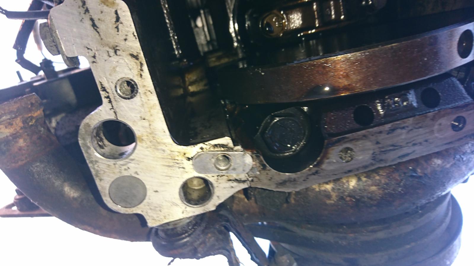

ich dichte gerade meinen selbstverständlich siffenden Renault-Motor ab.

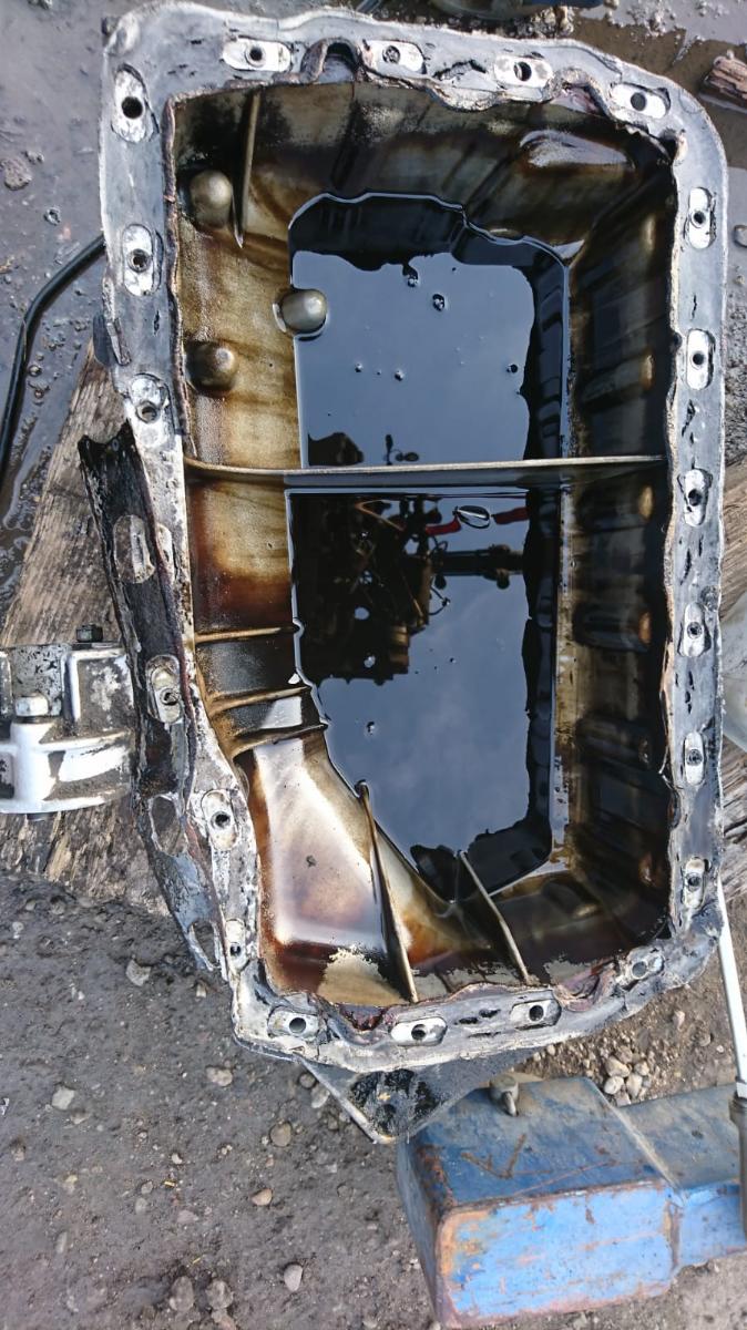

Nach der Demontage der Ölwanne zeigte sich eine Dichtung mit großen ovalen Löchern, die so gar nicht zu den einfach nur runden Löchern der neuen Dichtung passen wollten.

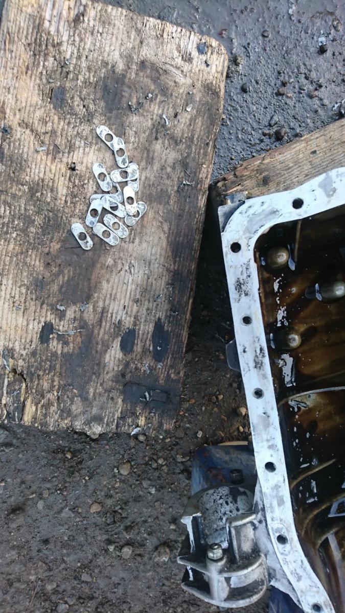

Die vermeintlichen ovalen Ausfräsungen erwiesen sich dann als Abstandhalter...
Da ich mir kaum vorstellen kann, daß diese Konstruktion der Dichtheit zuträglich ist, siehe hier wie eines dieser Distanzplättchen die Dichtfläche minimiert:
werde ich die Plättchen einfach weglassen.
Oder ?? Spricht etwas dagegen, und das ganze hat einen Tieferen Sinn ?

Eigentlich gehören die als Unterlegscheiben an den Schraubenkopf um den Andruck auf die Aluölwanne besser zu verteilen und nicht in die Dichtfläche!
Nein, die Metallplättchen gehören in die Dichtung. Siehe Beschreibung der CX Basis für die Dichtung...
Tja, es ist mir Schleierhaft wie man darauf kommt, bei den beiden Alumotoren die ich im CX hatte waren die werkseitig so angebracht wie von mir beschrieben und da hat auch nichts gesifft ....aber jeder wie er gern mag ;)
Die Metallplättchen gehören bei der originalen Korkdichtung rein. Bei der heute üblichen Pappdichtung gehören die natürlich nicht rein.
Bearbeitet ( von bx-basis)
Danke. Ich werde eine Pappdichtung montieren.
Woraus das, was da drinsteckte mal war, konnte ich nicht mehr rekonstruieren,. es war zusammen mit reichlich Silikon zu einer undefinierbaren zermatschen Masse geworden. Klar erkennbar waren jedoch noch die ovalen Löcher.
