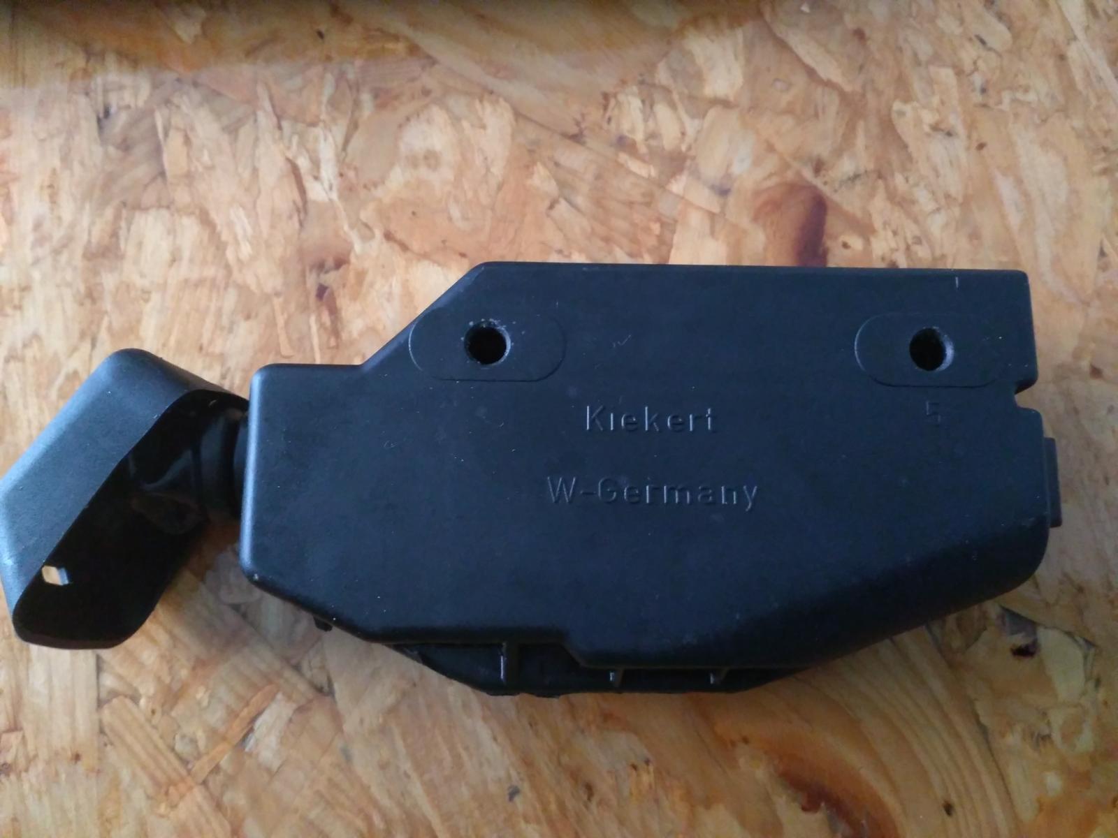

Gerade geguckt: Stellmotor ist da (sowie diverse andere Teile aus einer X2-Klappe), sieht allerdings anders aus...

Hey Hendrik, mein Motor läuft wieder, nachdem ich ihn gereinigt habe.  Wie sieht Deiner aus? Hast Du mal ein Bild?
vor 5 Stunden schrieb Uwe C.:
Limo und Break haben Unterschiede.

Kann ich mir gern anschauen, wenn du magst.
Ich behaupte hier mal, ohne die Nummer verglichen zu haben, das Break und Limo unterschiedlich ist. Ich meine mal einen Stellmotor aus der Limo nur mit Umbauten in den Break einbauen zu können.
